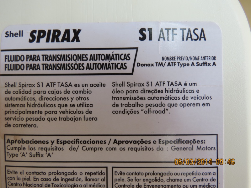

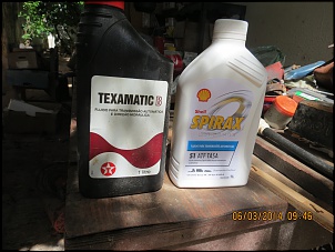

    Segunda feira me aventurei a matar minha sede de viajar na grand... enchi o tanque (haja gasolina - e dinheiro)... e como o nível do óleo do câmbio estava abaixo do que deveria (e muito), comprei mais um litro de óleo... e quando cheguei em casa, coloquei o danado no câmbio... quando saí de casa pra vajar, uma hora mais ou menos depois... sendo que coloquei o óleo e desliguei o motor... com mais ou menos uns 2 quilômetros andados, ela começou a ciclar, variando o giro do motor acelerando e quase morrendo... não estava correndo, e aconteceu quando tentei acelerar... encostei o carro no acostamento coloquei no N, dei umas aceleradas, o motor respondeu normal, passei D e continuei normalmente... viagem de 160 km... testei o piloto automático, tudo certinho... fiz uma média de consumo por cima, o marcador quase chegou a 3/4 do tanque, então dividi 85 por 4 e dividi pela quilometragem dando em torno dos 7 km/L... arredondando pra baixo... ou seja, ela faz mais que isso um pouco na estrada, entre 60 km/h (nos redutores de velocidade (são muitos)), e quase 100 km/h (com piloto auto)... acima dessa velocidade ela trepida a dianteira - alguém tem alguma dica? além de cardã, cruzeta ou homocinética?
    Lá no destino fui fazer uma manobra e me deparei com a seguinte situação, tive que dar uma ré onde o eixo dianteiro estava pra baixo na estrada e a traseira em cima da estrada, coisa pouco íngreme, mas tive acelerar um pouco mais pra vencer a subida de ré... aí quando fui à frente ela ciclou novamente... fiz o mesmo procedimento, parei coloquei N acelerei e depois D e continuou normal.... hoje aconteceu novamente só que saindo de uma rua (parado) para entrar numa avenida preferencial, fiquei esperando por algum tempo, quando acelerei pra subir (pequeno desnível) que entrei na avenida o motor ciclou de novo... parei novamente, coloquei em N e o motor continuou ciclando, quase morrendo e voltando para a rotação de trabalho normal, dei umas aceleradas, parou de cilcar e fui embora com ela normal... alguma sugestão? pela última ocorrência dá pra notar que não é câmbio e sim motor... (estou certo?).
    Estou em grande dúvidas sobre o óleo a repor no câmbio... quando levei num mecânico pra ele verificar (relatado anteriormente) ele me pediu pra comprar na loja da esquina o óleo tal (me mostrou o frasco) óleo ATF que me custou 12 pilas (não lembro da marca)... quando fui comprar segunda comprei num posto Shell, um ATF, que custou 30 pilas (que diferença!!!), nas fotos abaixo... e em casa eu tinha um restinho de óleo da TEXACO (que usei na direção do CJ)... aí estive lendo as especificações... e mais uma vez vou gerar polêmica... DEXRON IID OU ATF tipo A? Sendo que a própria Chrysler indica ATF e em último caso o DEXRON II...
    Fotos das embalagens dos óleos!!!

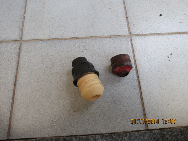

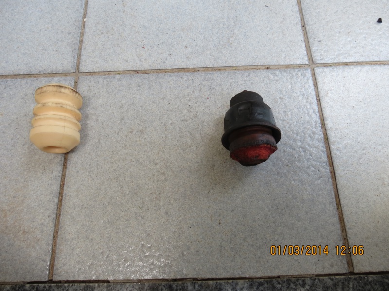

    Ah! e os batedores ficaram excelentes se a suspensão chegou ao final (usando o batedor) eu nem senti!!!

    A discussão sobre óleo de câmbio automático correto é antiga aqui no fórum...
    O óleo recomendado pela Chrysler é o ATF+4 (substituindo o ATF+3). Óleo Atf+4 Mopar Para Transmissão Chrysler - R$ 306,00 no MercadoLivre
    Em casos de "completar" o nível, o recomendado é o Dexron III (substituindo o Dexron II - que não é mais produzido).
    Se não me engano, o Dexron III pode ser utilizado junto com um aditivo modificador anti-atrito (tão difícil de achar quanto o ATF+4).
    Muitos do fórum (incluindo mecânicos) utilizam 100% do Dexron III e dizem não ter problemas.

    "[QUOTE=VGraf;2092093]Cara, para medir, precisa estar com o oleo quente (rodar uns 10km +-) e o veiculo ligado, e se nao me engano, apos passar a alavanca em todas marchas, devera parar "N". O oleo dizem que deve ser o ATF+4, que na epoca das nossas cherokees não existia..."
    Correto, o nível do óleo do câmbio automático só se mede com o veículo funcionando e com o motor e câmbio quentes.
    Para a troca recomendo procurar uma oficina especializada, a retirada do óleo é delicada, como existem muitas peças em alumínio o câmbio deve estar frio, para não ocasionar choque térmico nas peças.

    [QUOTE=Fabio_318;2101167]"
    Citação Postado originalmente por VGraf Ver Post
    Obrigado!
    Hoje fui na autopeças e procurei o óleo dexronIII... comprei o da texaco texamatic 7046 (se não me engano) ele é Dexron IIID...
    Comprei logo 2 litros, coloquei um litro e o nível ficou no nível máximo (onde nunca esteve, depois que comprei)... embora haja o vazamento, que eu ainda não averiguei exatamente onde é, vou ficar completando até que a grana apareça... sendo que tenho que achar a junta plástica (ou então vai de silicone mesmo) e o filtro do danado!!!
