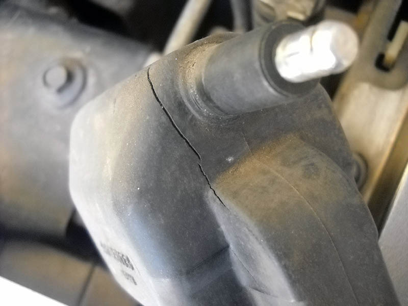

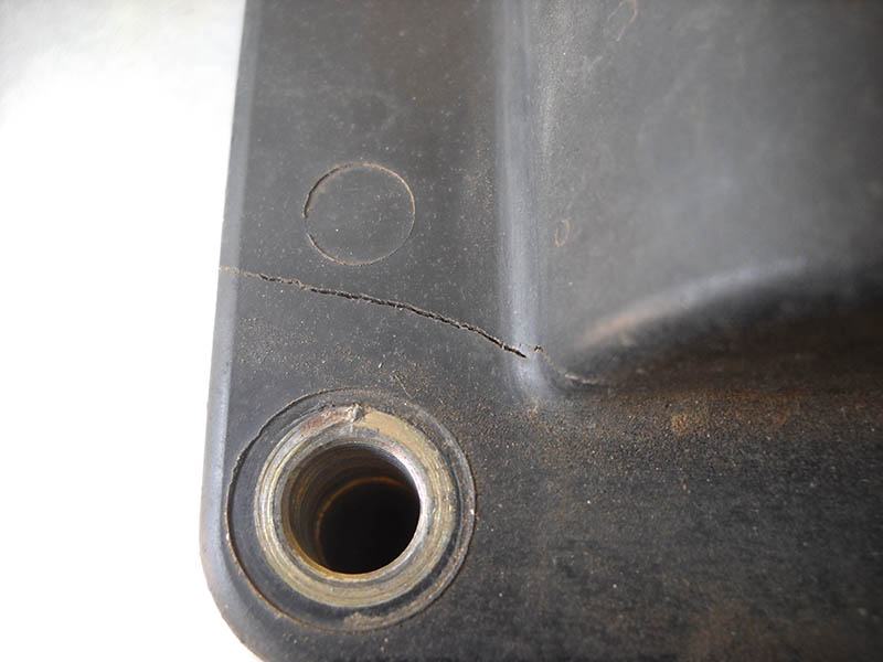

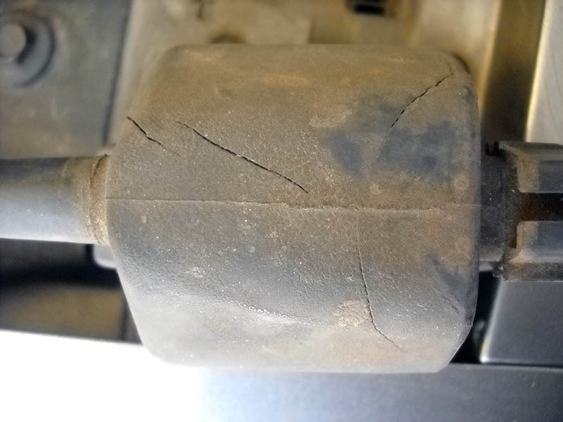

Vi por acaso há pouco que o corpo da bobina de ignição apresentava trincas. Ela fica do lado passageiro, em frente da cabeça de ignição. Pesquisei mais na Internet e li que era o problema comum dessa peça devido à idade e ao calor. Nos casos avançados parece que faz um “árvore de Natal” no escuro devido à fuga de corrente.
O meu não estava ainda neste estado mas tinha bastante trincas em toda parte.
Anexo 500727Anexo 500728Anexo 500729

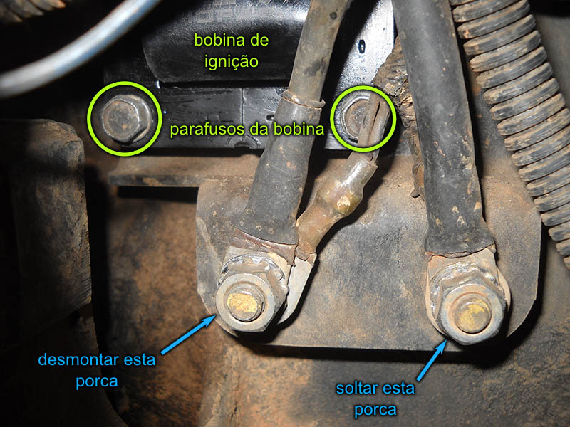

A troca não é nada complicada mas é chata porque tem pouco espaço e tem fios vindo da bateria que atrapalham o acesso aos dois parafusos que seguram a bobina. Para complicar, tem duas porcas soltas atrás, entre o suporte e o motor, aonde nem tem espaço direto para os dedos segurar essas porcas.
Para acessar aos parafusos tive que desmontar uma das duas porcas que seguram fios e que ficam logo abaixo da bobina. Precisei também soltar a segunda para afastar fios do caminho (ver foto seguinte).
Anexo 500730
