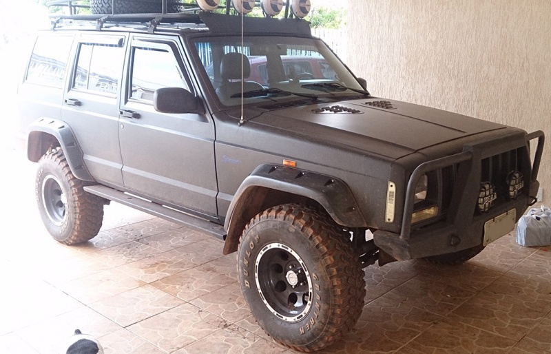

Erg-Bsb, uso 31 Mud BF sem espaçador e com alargador de paralama original e a roda traseira entra dentro do paralama sem esbarrar em nada.
Na frente, como disse o Gadelha pega um pouquinho no braco,
Aqui dá pra ter uma ideia da roda traseira direita dentro do paralama.
http://i209.photobucket.com/albums/b...psj9vslscs.jpg
