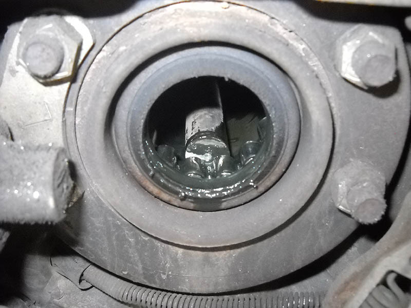

Dezembro passado comecei a ouvir um ronco vindo do eixo traseiro, bem perceptível de 60 à 90 km/h. Era um “whaoo, whaoo...”, três a quatro vezes cada duas segundos aos 60 km/h e a frequência aumentava com a velocidade.
Levantei a traseira do carro sobre cavaletes, bloqueei as rodas dianteiras, liguei o motor, coloquei em “D” e soltei o freio de mão. Muito cuidado quando fazem isto: sua segurança não tem custo! Deitei em baixo do eixo traseiro e coloquei a ponta de um estetoscópio em diferentes partes do eixo com as rodas girando. Usei um estetoscópio de brinquedo, do meu filho, do qual troquei o disco que coloca em contato com a pele do paciente por um pedaço de 20 cm de barra de alumínio que tinha (diâmetro aproximativo 5 mm), mais prático. Funciona muito bem para localizar com precisão os barulhos, mas não neste caso: provavelmente por causa de minha falta de experiência não consegui analisar ao qual nível tinha um barulho errado.

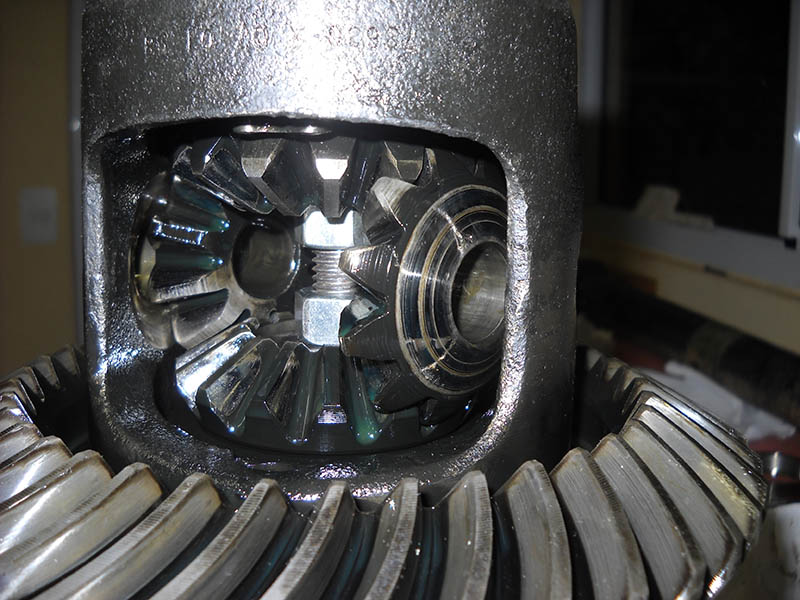

Como era também a hora da troca do óleo, fiz logo para olhar dentro do diferencial. No fundo do balde tinha um pouco de limalha fina e amarela. Não se assustam com a próxima foto: não é minha! Peguei do site US jeepforum.com que tem um excelente artigo sobre o mesmo problema que tive e que vai completar bem este artigo aqui. No meu caso tinha muito menos limalha.
Anexo 496819

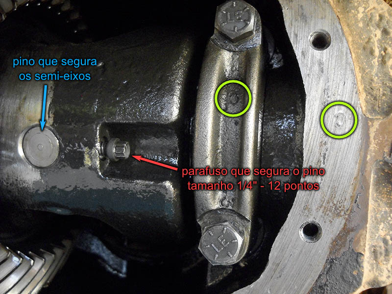

Meu eixo traseiro é um Dana 35, com “C-clips”. Esses clips parecem arruelas grossas em formato de “C”, são eles que evitam os semi-eixos sair do tubo. Eles ficam dentro de um alojamento nos satélites laterais dentro do diferencial. Um pino mantêm os semi-eixos afastados um do outro.
Retirar o parafuso que segura aquele pino no lugar. Precisam de uma chave tipo “olho” de 12 pontos e de tamanho 1/4” (que é 6,35 mm). Empurrar o pino pela traseira e retirar ele. Empurrar um dos semi-eixos para dentro do diferencial e retirar o C-clip. Agora podem tirar o semi-eixo fora e ver o estado.
Podem também ver na foto seguinte (círculos verdes) as marcas (um “C” invertido) que permitam saber o lado e sentido de cada um dos cavaletes que seguram o diferencial no lugar. Do outro lado, a marca está em um sentido diferente. Na foto o parafuso do pino está também já desparafusado por parte.
Anexo 496820Anexo 496821

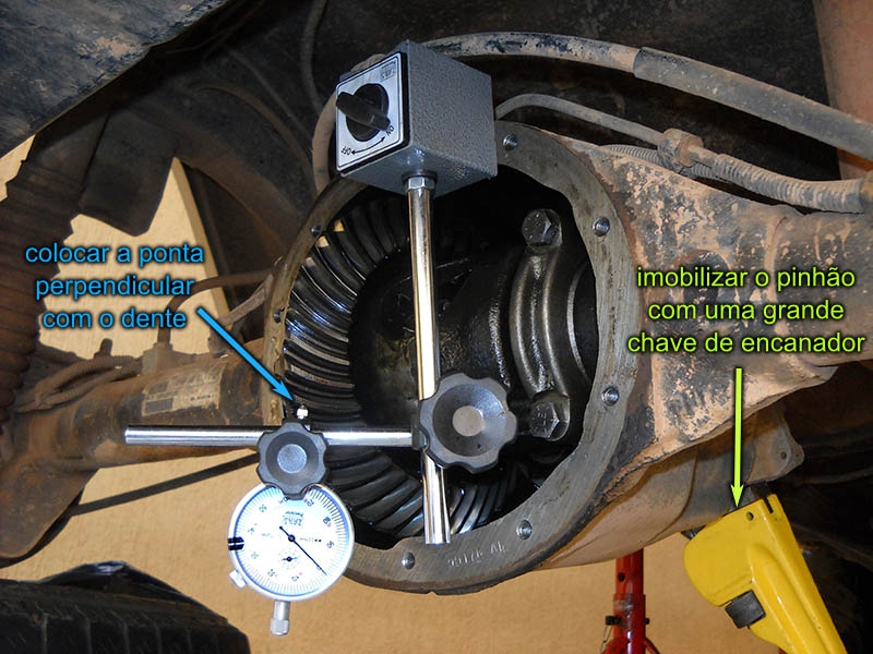

Antes de desmontar o diferencial, medi para referência o “backlash”, a folga entre a coroa e o pinhão. Imobilizar o pinhão com uma chave de encanador, ao nível do “yoke” na entrada dianteira e usar um relógio comparador com base magnética, posicionando a ponta perpendicular com o dente. Girar a coroa com a mão até ela estar em contato com o pinhão, notar o valor no relógio, girar a coroa no outro sentido até o contato e notar este segundo valor. Fazer isso em três ou quatro pontos para verificar a regularidade dos resultados. No meu caso deu uma diferencia entre os dois valores de 0,32 mm, ou seja, 0,12 mm acima do máximo autorizado. Isso não é muito bom.

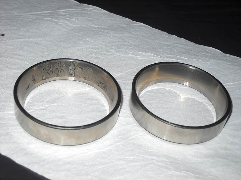

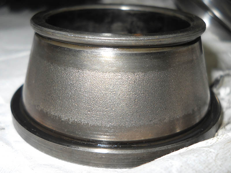

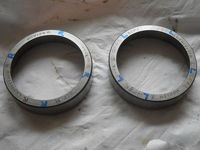

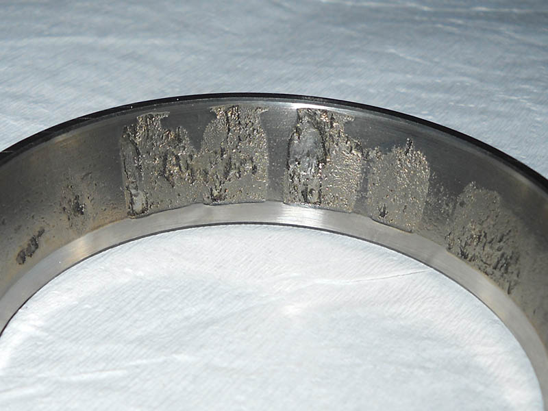

Ao inspecionar os copos dos rolamentos, achei o problema: naquele do lado motorista, a pista apresentava bastante marcas, algumas bem profundas.
Anexo 496823Anexo 496824

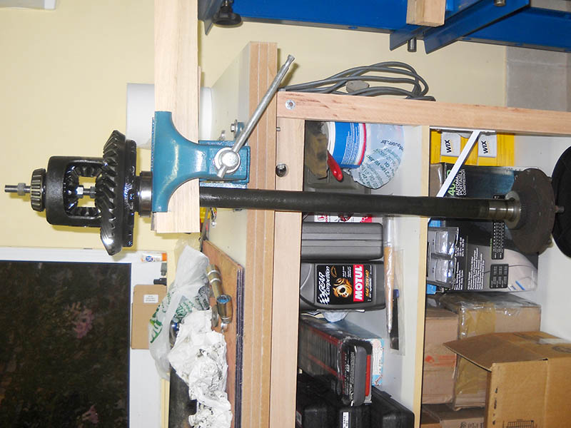

Já que preciso tirar tudo fora para trocar os rolamentos, vou desmontar todas as peças e limpar bem a fim de não deixar limalha no sistema.
Desmontagem do diferencial
O procedimento a seguir é para o Trac-Lok, para um diferencial aberto tudo cai fora sozinho.
Para desmontar o diferencial usei mais uma vez parte da minha “velha-ferramenta-que-fiz-para-as-buchas-dos-braços-dianteiros” (artigo #13), neste caso um pedaço de barra rosqueada de 12,5 mm com duas arruelas e duas porcas. O que é bom com este tamanho é que as arruelas são aproximadamente do mesmo diâmetro externo que os C-clips. Como vai precisar girar o diferencial, prendi um dos semi-eixos em uma morsa de bancada, protegido com peças de madeira, deixando só a ponta com as estrias ultrapassar. Coloquei o diferencial em cima (checar a boa montagem para não arriscar o diferencial cair) e a barra rosqueada por cima dentro, com uma arruela e uma porca em contato com a parte inferior do satélite superior e uma outra dupla em cima do satélite inferior (ver a foto para entender melhor).

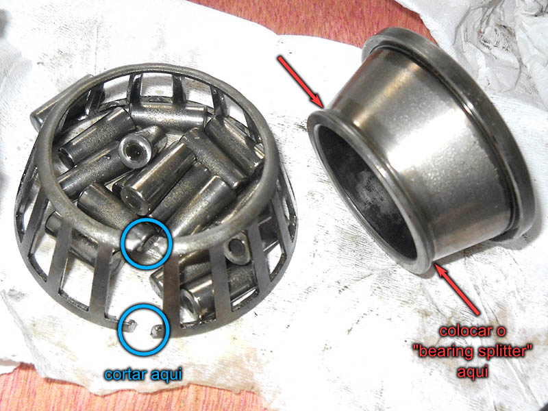

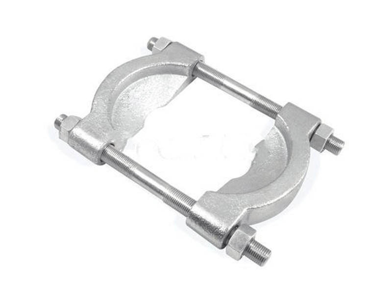

Para sacar os rolamentos usei um "bearing splitter" como na foto a seguir e uma prensa. Tentei pegar a ferramenta por baixo da gaiola que segura os rolos, mas quando comecei a aplicar força a gaiola se deformava, então cortei ela com um alicate só para guardar o miolo e prendi a ferramenta em baixo do relevo, ao nível mais estreito.
Anexo 496833Anexo 496834
Podem ver na foto seguinte que mesmo no rolamento “bom”, a pista estava bem marcada, o que queria dizer que esse também ficou contaminado com a limalha. Ficou assim por todos os rolamentos, mesmo os do pinhão.

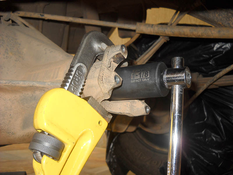

Uma vez o eixo desmontado, vai precisar desparafusar a porca que segura o “yoke” no pinhão. O tamanho do soquete é 1 1/8”. Tem que imobilizar o yoke com uma grande chave de encanador (chamada também de “garra”) apoiada no chão. Precisa de muita força para destravar essa porca. Para desmontar o yoke é só bater um pouco atrás das orelhas com um martelo de borracha que sai tranquilo.

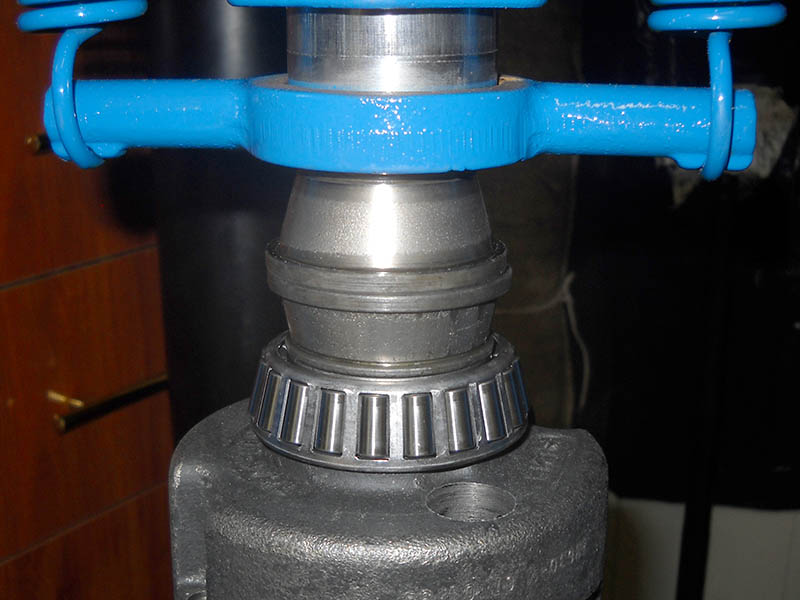

O rolamento traseiro precisa ser prensado fora do eixo do pinhão usando novamente o bearing splitter. É importante não estragar o shim que fica atrás e precisa ser remontado com o novo rolamento.
Anexo 496843

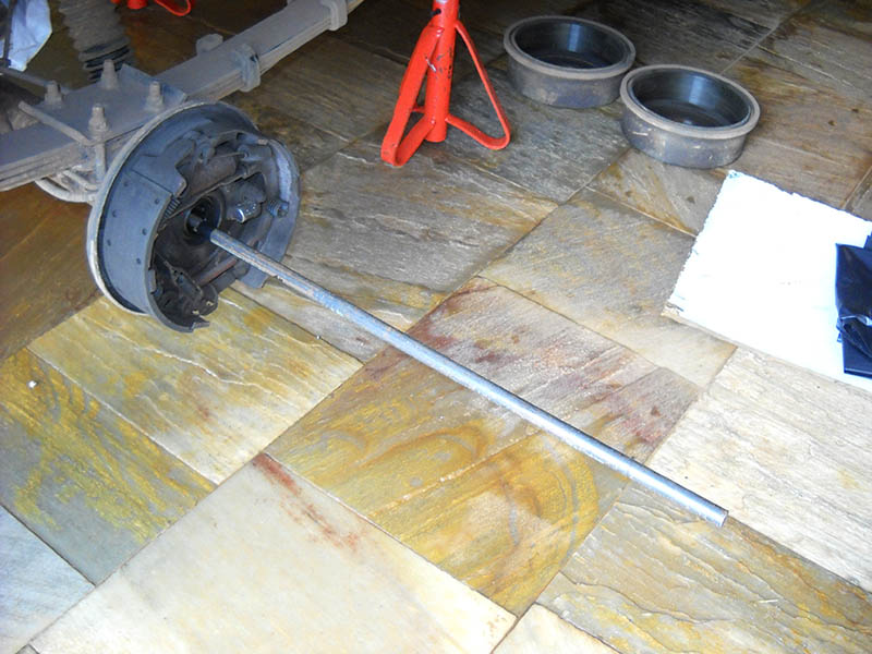

Falta ainda tirar esses rolamentos e as juntas. Como não tenho um saca-rolamento interno, usei uma barra de ferro para empurrar eles desde o lado interno. Tive que bater bastante (mais uma vez, de um lado e do outro para ficarem retos) até eles sair, junto com a junta. Na terceira foto o conjunto começa a sair.
Anexo 496844Anexo 496845Anexo 496846
Eles fora, deu para ver que tinha bastante limalha presa naquele lugar: mais uma vez fiz bem de trocar tudo e deu para confirmar que quando um rolamento estragar, ele contamina tudo o sistema.

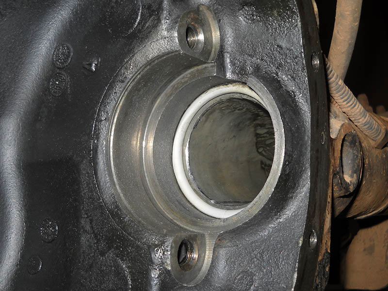

Entre os tubos e o envelope do diferencial há uma borracha, branca quando limpa. Insistir aí também com a limpeza, puxando um pouco a borracha porque tem mais uma vez limalha presa nesta área.
Anexo 496847
Jogar limpa-freio dentro de um tubo e em um pano, colocar ele na entrada do tubo e empurrar ele fora com a barra de ferro. Repetir este procedimento com uma área limpa do pano. Quando tudo for limpo podem começar a remontagem.

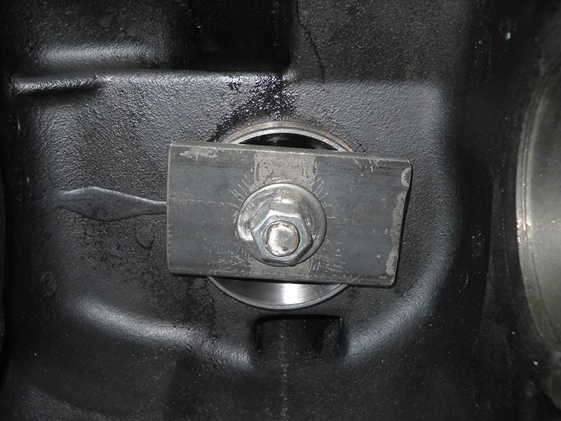

Começar com os copos dos rolamentos, prensados dentro do envelope. Mais uma vez usei aquela ferramenta das buchas: achei que seria mais fácil controlar a posição dos copos dentro do envelope em vez de bater neles como indica o manual já que não tenho aquela ferramenta.
Anexo 496848Anexo 496849
Usar um pedaço de barra rosqueada e duas peças planas de aço. Quando a placa chegar em contato com o envelope como na segunda foto, adicionar o copo velho e empurrar o novo até o fundo do alojamento. Checar, olhando pelo outro lado, que a traseira do copo está bem em contato com o envelope.

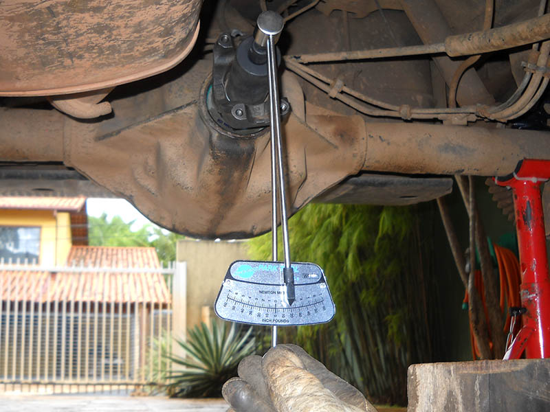

O manual indica de zerar a folga nos rolamentos e aplicar um torque inicial de 200 ft lbs, aumentando ele pouco ao pouco até chegar ao torque correto necessário para girar o pinhão. Ele informa também que se precisar de um torque maior do que 350 ft lbs para zerar a folga, a luva está com defeito.
Com o yoke bloqueado graças à chave de encanador, apertei a porca aos 200 ft lbs mas tinha ainda muita folga. Subi para 350 ft lbs e provavelmente além e nem apertou mais a porca. Tem uma coisa errada. Chequei a montagem e estava tudo certo. Fui pesquisar nos fóruns sobre este problema e vi que alguns donos comentavam que precisava de muito força (muito mesmo) para iniciar o esmagamento da luva. Fiquei aliviado.
Deixei o torquímetro e a catraca de lado e usei a alavanca fixa (aquela visível na foto acima quando desmontei a porca), sem extensão e só com a mão. Quando vi, com a força que aplicava, que a barra começava a flexionar, parei. Essa não vai aguentar. Meus soquetes têm um encaixe de 1/2”, então fui comprar uma alavanca de 3/4” com um adaptador e um pedaço de tubo de aço para servir de extensão. Agora sim! Por sorte, o soquete aguentou.
Fiquei realmente surpreso em ver o quanto de forca precisava para esmagar essa luva. Esse trabalho não é para fracote não! Apertei por pequenos passos, 1/8 de volta, e chequei cada vez até não sentir mais folga para frente/trás no pinhão. Neste ponto o pinhão girava fácil com a mão. Tirei a chave de encanador, troquei a alavanca por um torquímetro não automático com escala em “in lbs” e usei ele para girar o pinhão. A agulha nem decolou do “0”. Remontei a alavanca, apertei mais 1/10 de volta e chequei novamente o torque necessário para girar o pinhão. Assim várias e várias vezes até chegar a um torque entre 15 e 35 in lbs, que é aquele preconizado no manual com rolamentos novos. Aliás, o manual (em inglês) falta de precisão porque indica dentro do texto “2 a 5 Nm (15 a 35 in lbs)”, enquanto 15 in lbs são 1,7 Nm e 35 in lbs são 3,95 Nm. No final do capítulo, na seção “Especificações”, é melhor, indicando “1,5 a 4 Nm”.
No meu caso parei quando indicava entre 22 e 24 in lbs (é difícil fazer uma leitura precisa). Com este torque o pinhão não gira mais (na mão) com facilidade. Na foto seguinte a agulha indica 19 in lbs.
Anexo 496850
É um processo muito demorado mas não tem outro jeito: após zerar a folga, o torque necessário para girar o pinhão sobe rapidamente então tem que apertar a porca com pequenos passos mesmo. Se ficar apressado e ultrapassar o torque máximo (apertou demais), já era: podem desmontar tudo e trocar a porca e a luva por novas, recomeçando todo o processo. Neste caso NÃO devem aliviar a porca que vai induzir uma leve folga nos rolamentos que vão estragar em breve, se não for também as engrenagens.

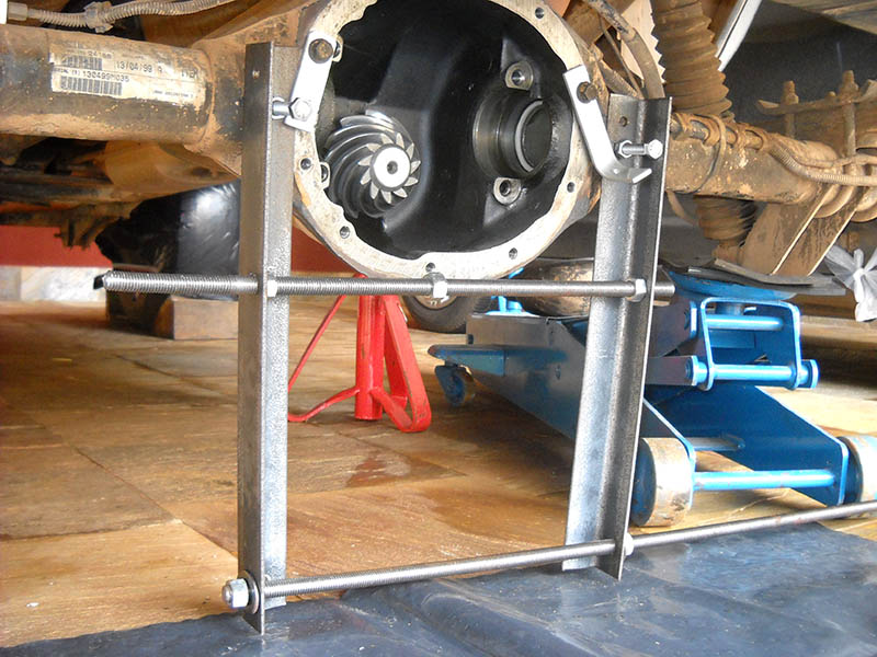

Em cima coloquei um parafuso com uma porca que vai ficar dentro do buraco de cada lado do envelope. No meio coloquei um pedaço de barra rosqueada de 12,5 mm (sim, é a mesma! kkk) com uma porca apoiando na parte interna do perfil. Em baixo, uma outa barra rosqueada com porcas e arruelas apoiando no exterior do perfil. Para a ferramenta não pular fora dos buracos, usei dois pequenos pedaços de perfil, afixados por parafusos da tampa e mantendo a ferramenta apoiada contra o envelope.
Anexo 496851Anexo 496852
Apertar as porcas de baixo que vai obrigar a parte superior a abrir, facilitando assim a inserção do diferencial. Não “abrir” o envelope demais para evitar uma deformação permanente dele.
Na foto acima podem ver que usei dois pedaços de perfil plano de alumínio: não foi uma boa ideia. Quando comecei a apertar as porcas de baixo e que as forças aumentaram, esses perfis se deformaram. Deveria ter usado um pequeno perfil em “L” e de aço, bem mais resistente à flexão. Enfim, só tinha isto naquele momento então não deu para aproveitar muito o efeito da ferramenta.

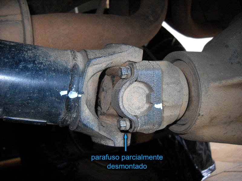

Começam por marcar o yoke dianteiro e o eixo cardão para puder remontar eles na mesma posição porque estão balanceados um em relação ao outro. Usar tinta ou corretor branco. Desfazer pelo menos a abraçadeira traseira da sanfona de borracha.

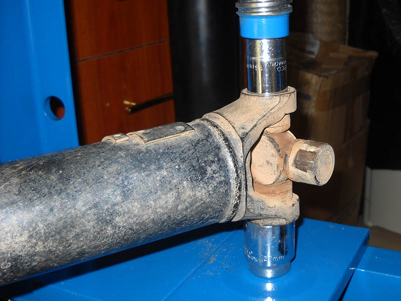

Usar uma prensa para empurrar a cruzeta fora, usando um soquete de 18 mm para empurrar e um de 27 mm para receber o copo saindo. Não dá para empurrar o copo fora por completo e tem que parar empurrar quando sentir que a força aumenta para não marcar a parte interna das “orelhas” do eixo ou do yoke.
Anexo 497134
Retirar o copo parcialmente saído usando um alicate. Girar o eixo e, apoiando as partes laterais da cruzeta sobre madeira, empurrar o eixo para baixo com o soquete de 27 mm para obrigar o segundo copo a sair.

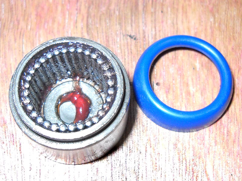

Os copos contêm um rolamento de agulhas que só ficam no lugar por conta da graxa. Tomar cuidado ao botar eles na ponta das cruzetas a não mexer as agulhas.
Anexo 497142

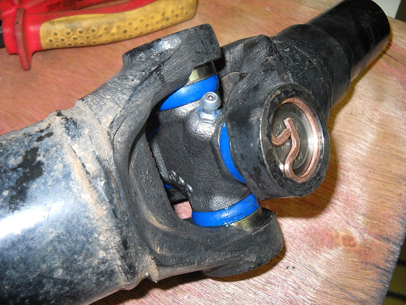

Colocar a cruzeta entre as orelhas do eixo, sem esquecer dos anéis de vedação. Preferir colocar elas de tal modo que o engraxador olhara em direção do eixo cardã, o que vai facilitar um pouco o engraxamento quando montado no carro. Apresentar um copo e prensar ele dentro do seu alojamento. Achar um jeito de manter, durante todo o processo, pelo menos uma parte da ponta da cruzeta dentro do copo para obrigar as agulhas ficarem em seus lugares. Colocar um novo snap ring neste lado (eles vêm junto com a cruzeta), prensar o copo oposto e instalar o segundo snap ring. Fazer assim com todos, menos os dois que ficarão no yoke do diferencial. Lembrar de alinhar as marcas para o yoke dianteiro. Instalar os engraxadores.
Anexo 497143
Checar que as duas cruzetas giram em todos os sentidos sem esforço (só leve por serem novas). Se precisar esforço, prensar novamente só um pouco cada copo envolvido, de leve e por cima mesmo do anel elástico, que deveria aliviar o esforço: na frente do eixo, por exemplo, o yoke com a luva deveria “cair” sozinho.
Colocar graxa, sem excesso, nas estrias do eixo saindo da CT bem como dentro da luva e enfiar ela no eixo, sem esquecer da sanfona de borracha. Girar o conjunto até alinhar as marcas do eixo e do yoke do diferencial. Instalar os dois últimos copos, prestando atenção às agulhas e colocar dois novos cavaletes e novos parafusos. Botar um pouco de Loctite 242 nas roscas e apertar no torque.

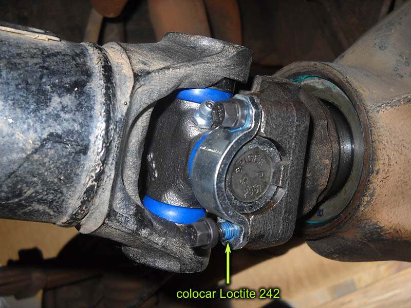

Prender a sanfona dianteira de borracha com duas novas abraçadeiras do mesmo modelo que as originais. Evitar aquelas rosqueáveis, tipo para mangueira de jardim, que vão desbalancear o eixo.
