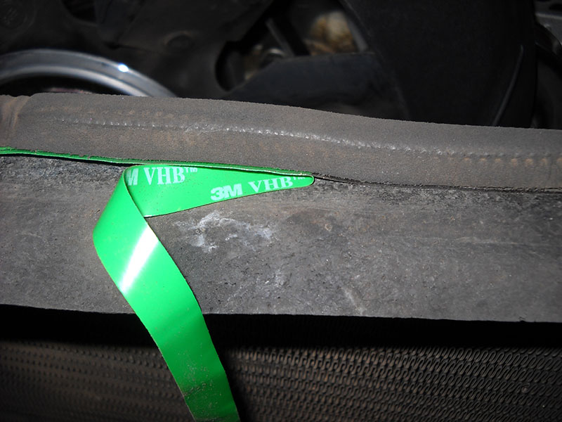

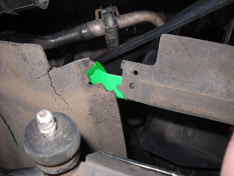

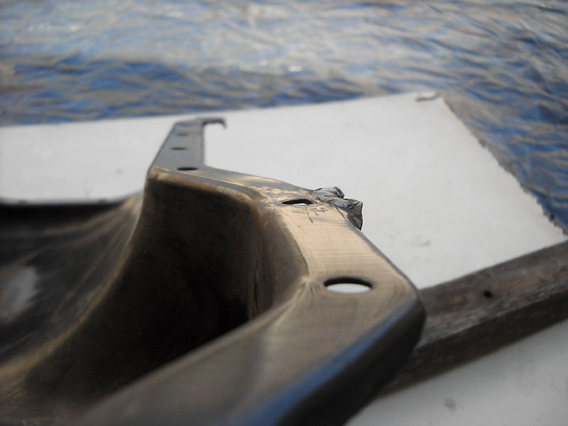

Um canto deste quadro estava também quebrado. Fiz dois furos de cada lado para colocar abraçadeiras finas de plástico mas ao apertar quebrou mais porque este material está muito ressecado. Continuei colando aquela fita até ultrapassar a parte quebrada. Não sei se vai aguentar o tempo e a temperatura, mas pelo menos deu, ao montar os dois radiadores juntos, para prender esse quadro e a espuma entre os dois e não cair mais.
Anexo 465773Anexo 465774

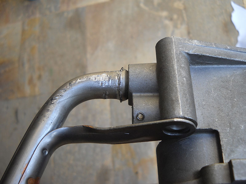

Para montar as mangueiras tentei achar aquelas abraçadeiras de pressão constante, iguais às originais. Achei em uma loja aqui em um mostruário... mas não tinha para vender. Procurei um pouco no Internet aqui, nos EUA, e não achei. Vi vários modelos diferentes, entre outros este, da Ideal Tridon. Todo de inox, essas abraçadeiras possuem várias arruelas flexíveis que permitem a expansão e a retração do colar com a temperatura. É só apertar no torque preconizado. O único problema é que o mecanismo toma mais espaço que as abraçadeiras originais (e também não são baratas), mas para o sistema de arrefecimento não encontrei nenhum problema de espaço.

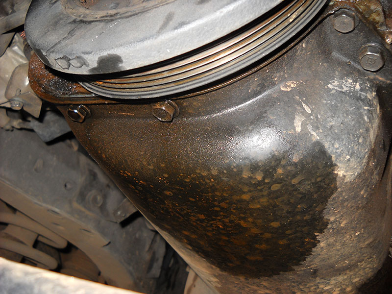

Nunca chegou a deixar um pingo de óleo no chão em baixo do carro mas o cárter ficava tudo molhado de óleo e a frente juntava sujeira. Não sei exatamente aonde vazava, se era na junção cárter-tampa da corrente, na junta tampa da corrente-bloco do motor ou na junta dinâmica tampa da corrente-polia antivibratória. A última era a mais provável. De qualquer forma as duas juntas da tampa vem junto.

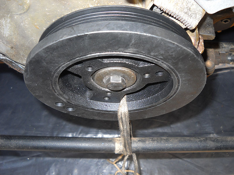

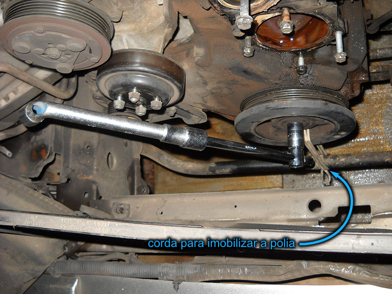

O radiador, a polia da bomba de água e a ventoinha mecânica já fora do lugar, tem que desmontar a polia antivibratória na frente do virabrequim. Para isto tem primeiro que retirar o parafuso que a segura no eixo e ele está bem apertado. Ao tentar desmontar é o virabrequim todo que gira, então tem que imobilizar a polia. Fiz três voltas com uma pequena corda por uma abertura da polia e usei a barra estabilizadora como imobilizador. Pronto. O parafuso saiu tranquilo.
Anexo 465857

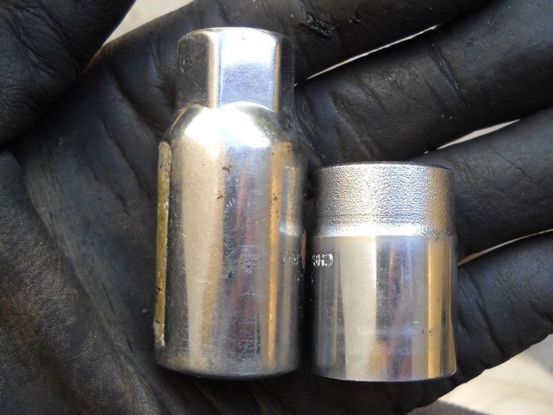

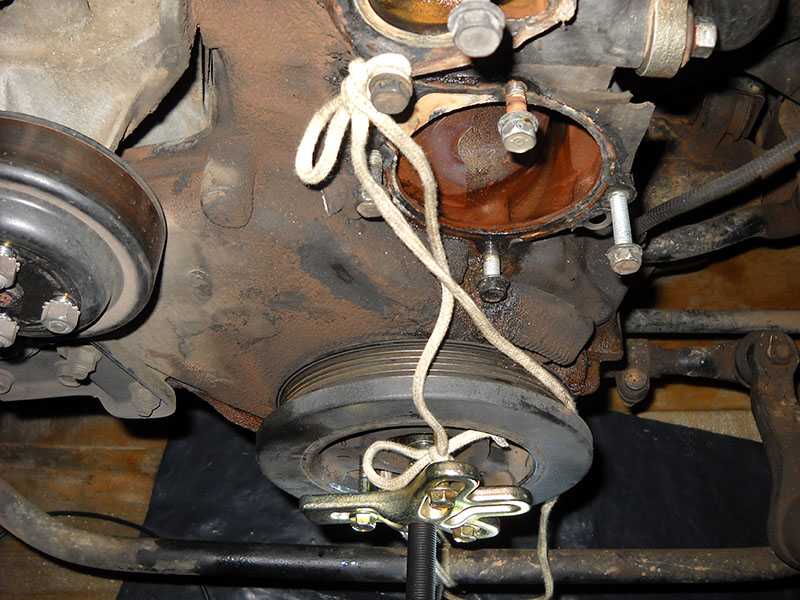

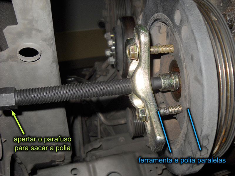

Depois temos que retirar a polia do eixo. Para isto tem um saca-polia específico para essa tarefa que se afixa na polia por três parafusos (tem três furos rosqueados na polia). Parafusar esses na mesma distância dentro da polia para que a ferramenta ficar paralela a ela e a polia sair reta. Colocar o grande parafuso central a apertar ele que vai puxando a polia fora.
Como tem que trabalhar em baixo do veículo e essa polia é bem pesada, alguns quilos, tem que tomar cuidado ela não cair em sua cabeça. Para evitar isso coloquei uma pequena corda em um orifício da polia e afixei ela em cima.
Anexo 465858Anexo 465859

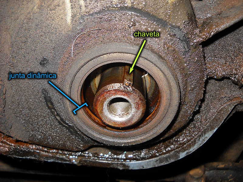

Aqui está a frente do virabrequim sem a polia e dá para ver a junta dinâmica. A área é bastante molhada, não tanto pelo óleo que devido ao líquido de arrefecimento vindo da bomba desmontada em cima. A chaveta serve para posicionar e bloquear em rotação a polia. A nova polia vem junto com essa chaveta mas como a original estava em bom estado e ainda colada no eixo, deixei ela no lugar.

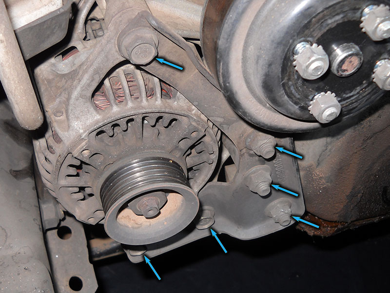

Para desmontar a tampa da corrente tem que retirar o suporte dianteiro do alternador afixado por três parafusos e três porcas.
Anexo 465861

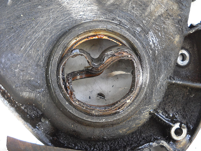

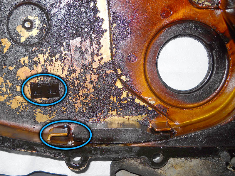

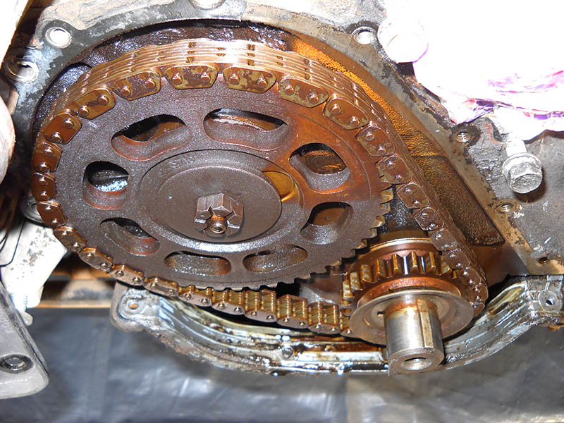

Quando retirei a tampa vi que a guia de plástico mole da corrente estava quebrada de um lado. O plástico também estava bem duro. Por sorte aquela guia ficou no seu lugar e não caiu entre as engrenagens e a corrente. Também já tinha encomendado ela.
A segunda foto mostra a parte interna. A corrente é bem grossa, está em bom estado e verifiquei que a folga (flecha) dela estava nas normas, inferior a 1/2 polegada.
Anexo 465864Anexo 465865

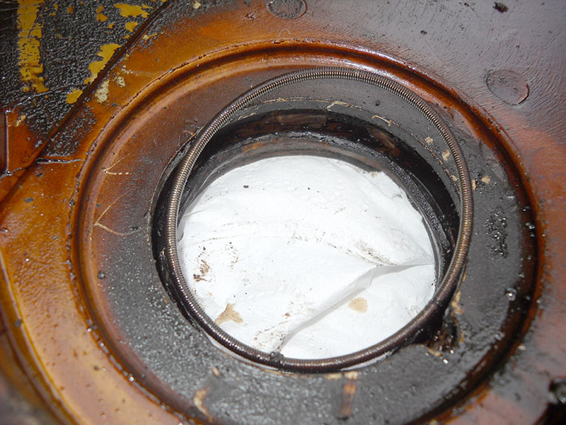

Aqui tem uma vista de perto da frente da junta. Na parte interna tem uma fina mola circular que aperta a junta contra o eixo da polia. Podem descartar ela.
Anexo 465866Anexo 465867

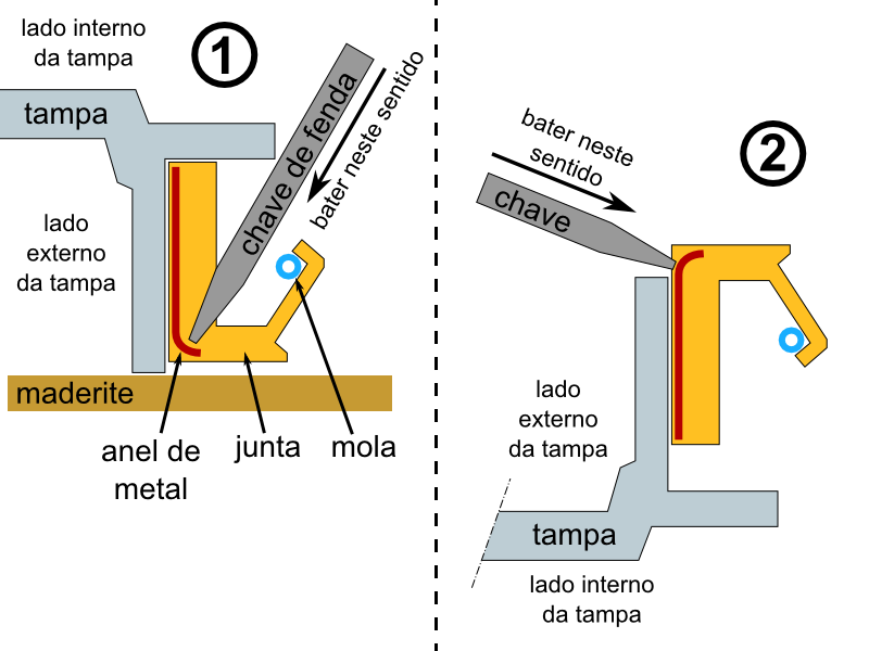

Para retirar a junta que tem um anel de aço dentro, colocar a tampa de alumínio, lado externo por baixo, em cima de uma placa de madeira mole, tipo maderite, e bater com uma chave de fenda e um martel na beira interna do anel, fazendo a volta, para obrigar ele sair da luva que é a tampa (ver o desenho). Tomar muito cuidado não bater na tampa. Pelejei porque está bem apertado. Quando ultrapassou da tampa o suficiente, 1 ou 2 mm, girei a tampa do outro lado e bati com a chave de fenda em um ponto só da parte que sobressaltava em direção do centro. Assim deformei o anel e ficou mais rápido e fácil retirar a junta.
Anexo 465870Anexo 465871

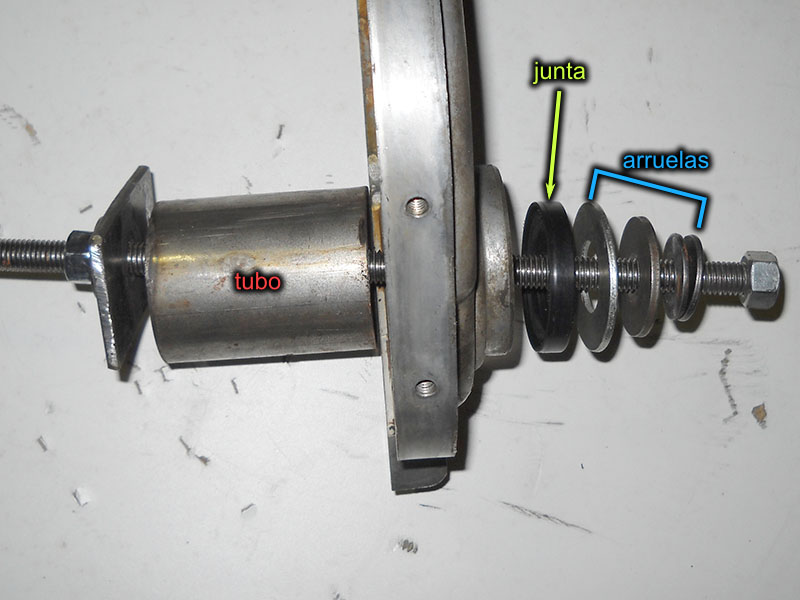

Para instalar a nova junta dinâmica reto na tampa sem estragar ela, está a hora de tirar novamente do armário parte das ferramentas usadas para colocar as buchas dos braços do eixo dianteiro em um artigo anterior: a barra rosqueada, um tubo do diâmetro adequado e a arruela média que fica um pouco menor que a abertura dianteira da tampa. Colocar tudo na ordem como na foto (a parte aberta da junta fica do lado interno) e apertar as porcas até a juntar assentar no fundo da luva.
Anexo 465872

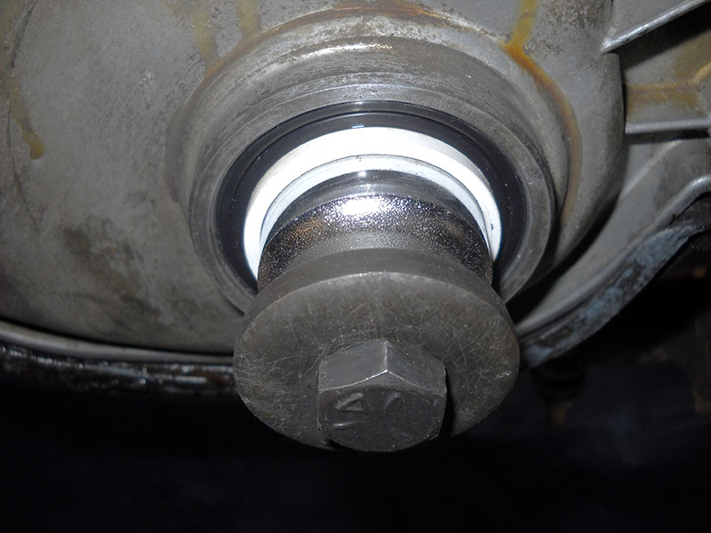

Antes de apertar os parafusos tem que centrar a junta dinâmica em volta do virabrequim para evitar vazamentos. Para isto tem uma ferramenta que naturalmente não tenho, então fiz a minha. Um soquete de 34 mm deve ter aproximadamente o bom diâmetro, mas só tinha 32 com diâmetro externo de 40 mm. Comprei uma tampa para cano de 40 mm de esgoto, aquela branca, e cortei a tampa para deixar um tubo. Enfiei este no soquete, o conjunto na junta e coloquei o parafuso da polia, apertando ele levemente. O soquete tem que ter o furo quadrado do tamanho 1/2 para o parafuso puder passar no meio e está quase sem folga o que garante uma posição centralizada quase perfeita. Um soquete é bem prático porque as duas extremidades são bem paralelas e perpendicular ao tubo.
Anexo 465874Anexo 465875Anexo 465876

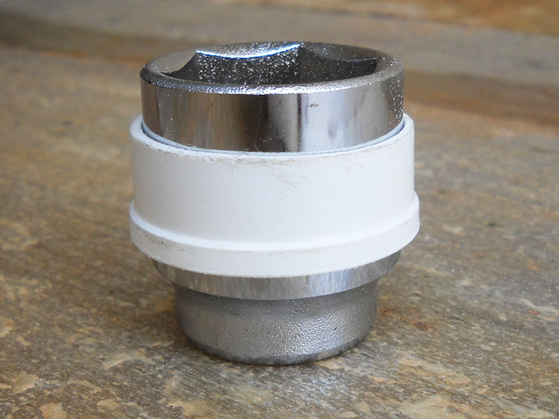

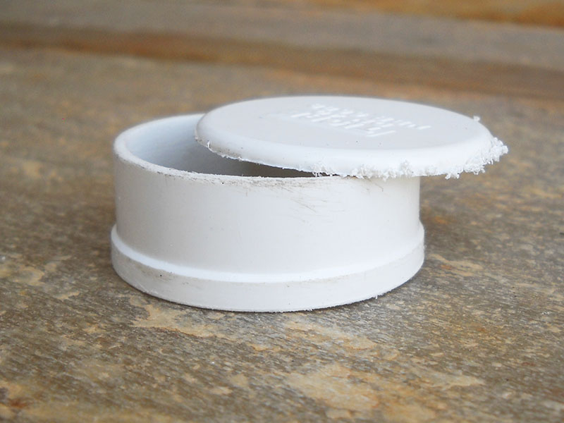

Agora é só empurrar o pedaço de tubo de plástico até entrar em contato firme com a junta, sacudir um pouco a tampa para a junta ficar bem centralizada em volta do tubo e apertar alguns parafusos da tampa para ela não mais mudar de lugar. Podem agora soltar o tubo, retirar o soquete e apertar os parafusos nos torques certos.
Colocar um filme de óleo do motor no eixo do virabrequim, na junta e na parte externa do eixo da nova polia antivibratória. Apresentar ela no virabrequim e montar a ferramentar especial. Não tenho esta e o parafuso original, com a arruela grossa, fica curto demais. Por sorte tinha uma arruela mais magra (aquela que usei para colocar a junta) e foi suficiente para o parafuso pegar a primeira rosca. Tem que tomar cuidado nesta hora não estragar a rosca.
Uma vez a polia no lugar usar a mesma técnica para apertar o parafuso no torque que aquela que foi usada para desmontar ele: colocar uma corda fina por uma abertura da polia e em volta da barra estabilizadora.

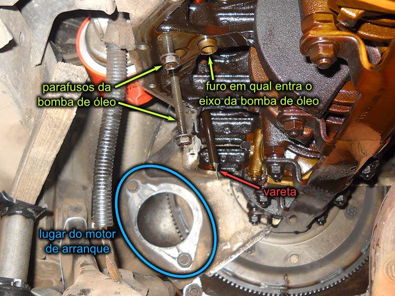

O carro tinha também um vazamento entre o motor e o câmbio. Da mesma forma que na dianteira, não chegou a pingar óleo no chão mas queria acabar com este problema.
Infelizmente não bati foto do lugar e a imagem seguinte já é com o serviço feito. A chapa vertical de alumínio logo atrás do motor ficava tudo molhada com óleo. Não deu para saber se era do câmbio ou do motor.

Inicialmente pensei que era por causa da junta de entrada do câmbio. Lendo mais sobre o assunto, vi que era mais provavelmente da junta traseira do virabrequim que é uma peça em duas partes. Menos mal.
Esvaziar o óleo do cárter do motor e colocar o plugue de volta no lugar, desmontar aquela chapa vertical de alumínio visível na primeira foto e o motor de arranque. Tem que segurar este com um arrame em volta do braço do eixo para não deixar ele pendurar só nos cabos.

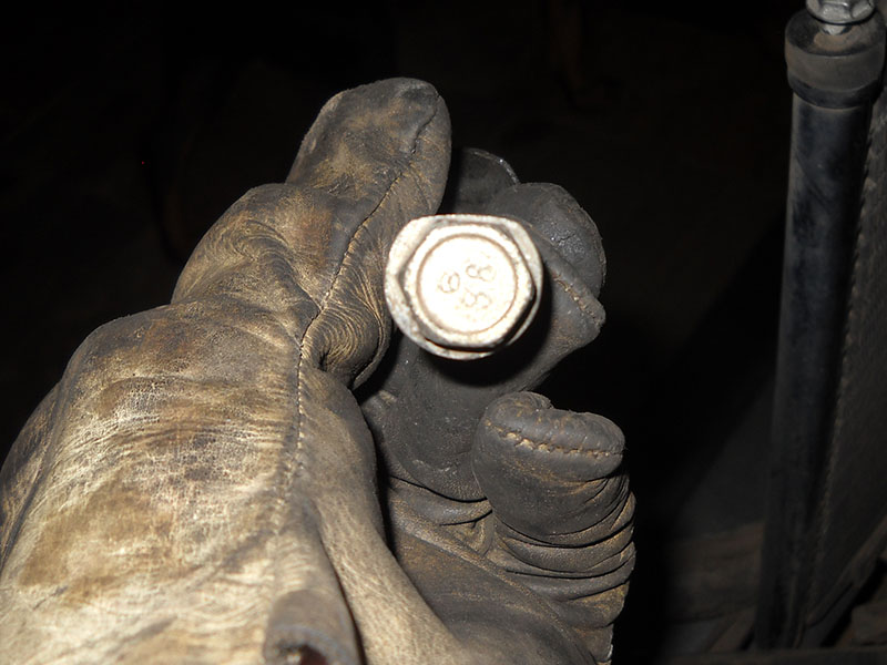

Para acessar à junta tem que retirar o cárter do motor. Ao total são 28 parafusos segurando o cárter no bloco, de tamanho e forma diferentes. Para lembrar aonde cada um deles ia, tomei exemplo em o que outros donos fizeram: peguei uma caixa de papelão, desenhei nela a forma aproximada do cárter, marquei aonde ficava a frente e o lado motorista, furei um buraco com uma chave de fenda nela para cada um dos parafusos e desmontei eles um por um, colocando eles nos furos apropriados da caixa.
Anexo 465950

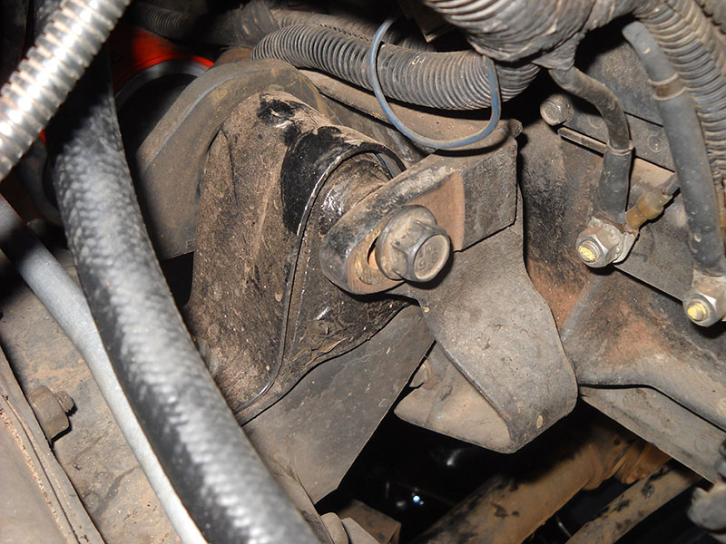

Levantei o carro pelo chassi, deixando as rodas no lugar para dar mais peso e deixar pendurar o eixo mas não foi suficiente para retirar o cárter: braços da suspensão atrapalhavam a retirada. Foi até desmontar a bomba de óleo porque pensei que era ela que atrapalhava. Fiquei um bom tempo tentando. Teimoso, né! Não façam força tentando retirar o cárter porque ele deve sair na boa. O manual falava de desmontar os braços do eixo mas mais uma vez não queria desmontar a metade do carro para retirar esse maldito cárter, me lembrando da dificuldade para colocar os parafusos nas buchas desses braços. O manual dizia também de levantar o motor e é o que fiz. Segurar o motor pela polia antivibratória e retirar o grande parafuso horizontal que passa em cada um dos dois coxins dianteiros. Levantar um pouco o motor se precisar para retirar eles sem esforço.
Anexo 465951
Uma vez eles fora, levantei o motor uns 5-10 cm e aí o cárter saiu fácil.

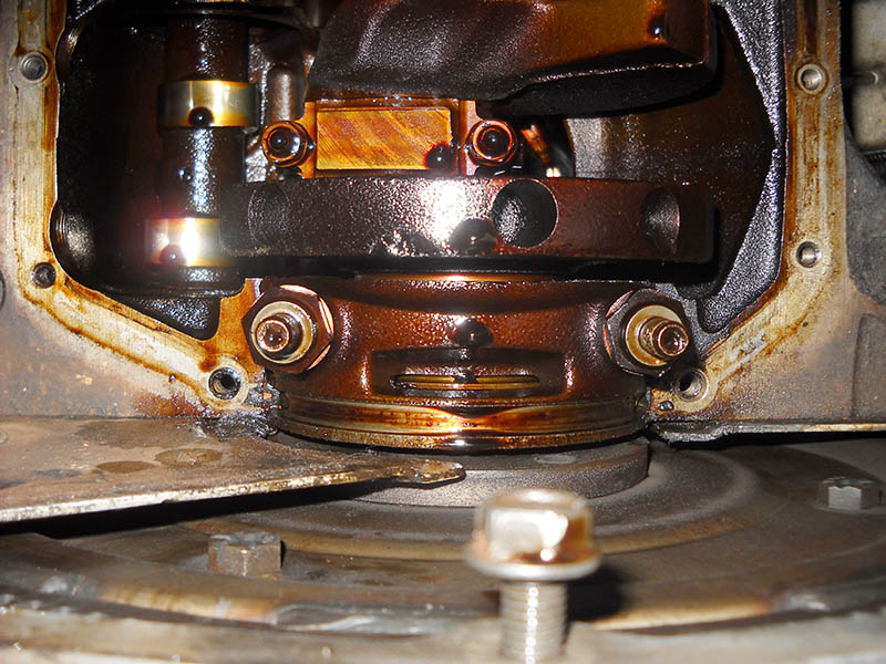

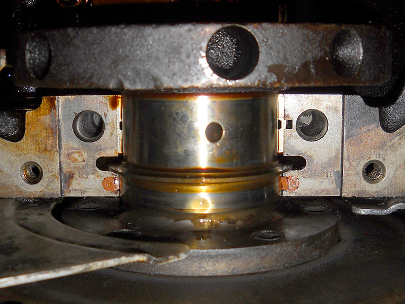

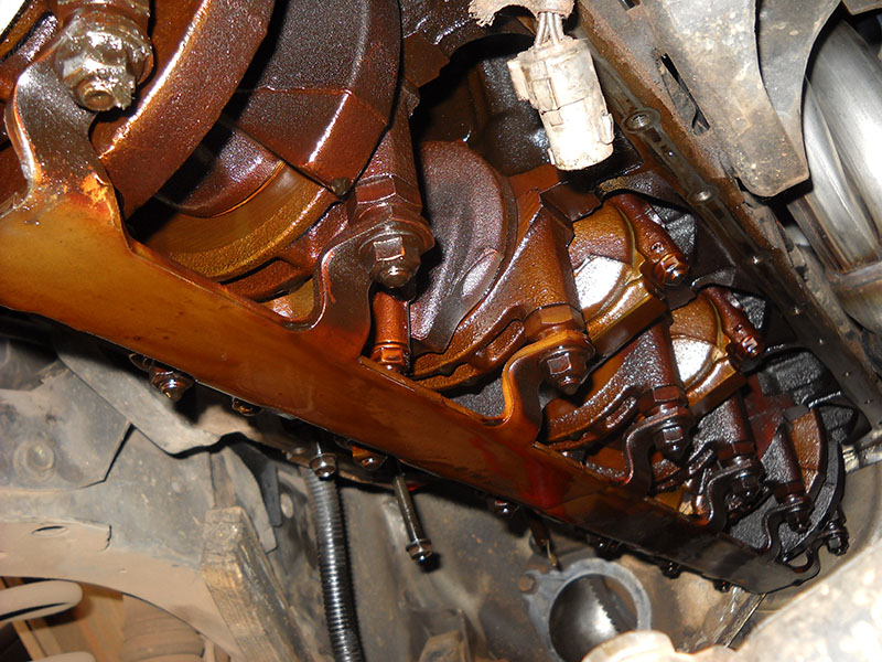

Descobrimos uma grande barra (o “main bearing cap brace”) parafusada por 14 porcas. Tem que desmontar ela.
Anexo 465952Anexo 465953

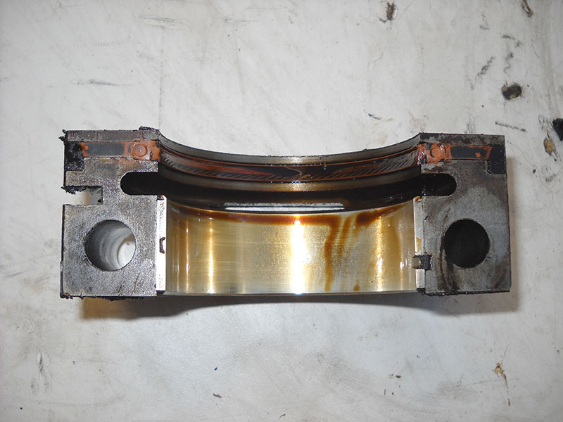

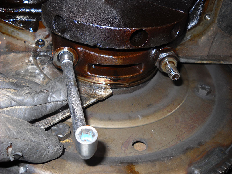

Na traseira está aquela “bearing cap” dentro de qual fica a junta. Está afixada no bloco por dois parafusos. Devido ao fato que tem a grande barra afixada nesses parafusos, a parte rosqueada é comprida e um soquete comum não é profundo o suficiente. Tem que providenciar um soquete profundo de 21 mm antes de desmontar porque se dá para desmontar esses dois parafusos com uma chave plana, vão precisar do soquete no momento da remontagem com o torquímetro (muito importante). Por sorte tinha um do tamanho certo de um antigo conjunto para velas.
Retirar um dos parafusos e desparafusar o outro só por parte. Este “bearing cap” vai provavelmente ficar grudado ao bloco e o melhor jeito descolar ele é enfiar uma chave dentro do furo e sacudir ela um pouco até a peça soltar. O segundo parafuso ainda no lugar vai evitar a peça cair.
Anexo 465954Anexo 465955Anexo 465956
Guardar a peça em um lugar seguro.

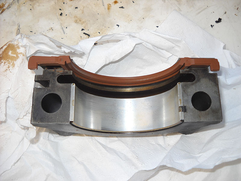

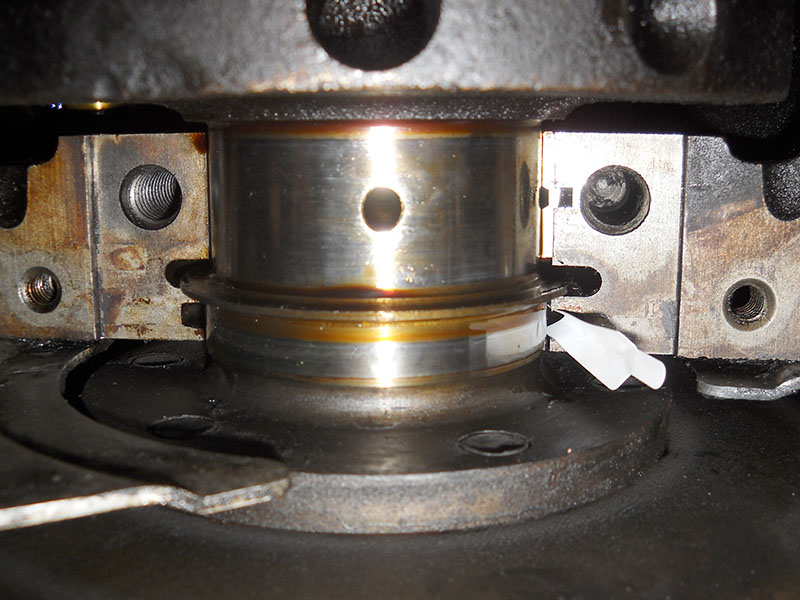

Atrás vemos a metade superior da junta. Dentro da borracha tem uma peça de metal. Para tirar a junta do lugar vai ter que usar um saca-pino, diâmetro 3 mm, batendo de um lado no pequeno círculo que indica aonde fica a alma de aço até o outro lado sair de aproximadamente 5 mm. Tomar muito cuidado não tocar no eixo (o virabrequim) ou no assento.
Após isto pegar um alicate de bico fino e puxar a parte da junta que saiu em um movimento circular, em volta do eixo, tomando mais uma vez muito cuidado não arranhar o virabrequim.
Anexo 465957Anexo 465958
Limpar a área das sobras de junta RTV (cuidado com o virabrequim) e todo o assento do cárter.
Colocar o pedaço de plástico que vem junto com a junta e que ajudara colocar ela no lugar sem estragar ela.
Botar óleo do motor na parte interna da junta que ficara em contato com o virabrequim e sabão líquido (detergente) na parte externa para deslizar melhor. Por fim, empurrar a junta dentro do orifício, o lábio dela em direção do motor, mais uma vez em um movimento circular para não dobrar a alma de aço. Empurrar com os dedos até a junta ficar igual nos dois lados e retirar a peça de plástico.
Anexo 465959Anexo 465960
Parte inferior
Cuidado durante a manipulação da peça e não arranhar o assento em contato com o virabrequim.

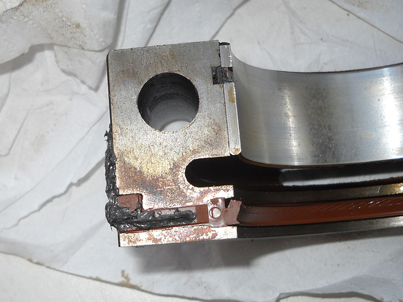

Retirar a junta antiga e limpar a peça da junta RTV que sobrou.
Colocar a junta nova. Não tem erro possível no sentido. Podem ver que aqui também o lábio da junta fica em direção do motor. Na segunda foto a junta ainda não está no seu lugar definitivo.
Colocar junta RTV na parte reta da junta e na beira da peça metálica até a metade. NÃO colocar RTV no assento plano que deixaria essa peça mais afastada do motor o que deixaria uma leve folga entre ela e o virabrequim que traria problemas de desgastes irregulares.
Anexo 465961Anexo 465962Anexo 465963
Colocar óleo no assento curvo da peça que ficara em contato com o virabrequim e na junta. Colocar também óleo no eixo do virabrequim e botar a peça no lugar, apertando os dois parafusos no torque correto. Colocar o “main bearing cap brace” de volta e apertar as 14 porcas no torque.

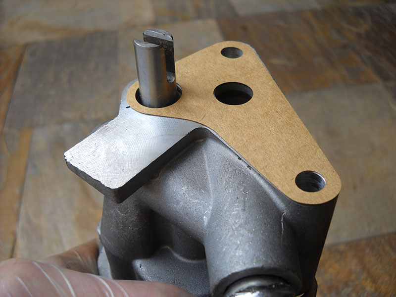

A nova bomba vem com o pescador desmontado. Este fica montado por força na bomba e existe uma ferramenta para isto. Usei uma chave plana do diâmetro do tubo e coloquei em cima da parte mais grossa dele. Coloquei a bomba em cima de uma madeira e bati na chave com um martel, obrigando o tubo a entrar na bomba. Alinhar o tubo corretamente desde o início para evitar ter que girar ele mais tarde o que poderia impedir o selamento correto das duas peças.
O tubo ficou marcado mas não amassado e era isso o importante.
Anexo 465964Anexo 465965
O manual não precisa isto mas achei melhor, antes de montar a bomba, encher ela com óleo. Girei também um pouco o eixo para o óleo se espalhar dentro do mecanismo.
Coloquei a junta de papel, apresentei a bomba no local para encaixar a fenda no eixo no lugar dentro do furo do bloco do motor aonde pega o eixo do distribuidor. Apertar os dois parafusos no torque.

Colocar o motor de arranque e a chapa de alumínio no lugar. Abaixar o motor para alinhar os furos nos coxins (um pequeno espelho ao lado ajudara bastante) e colocar os parafusos horizontais de volta.
