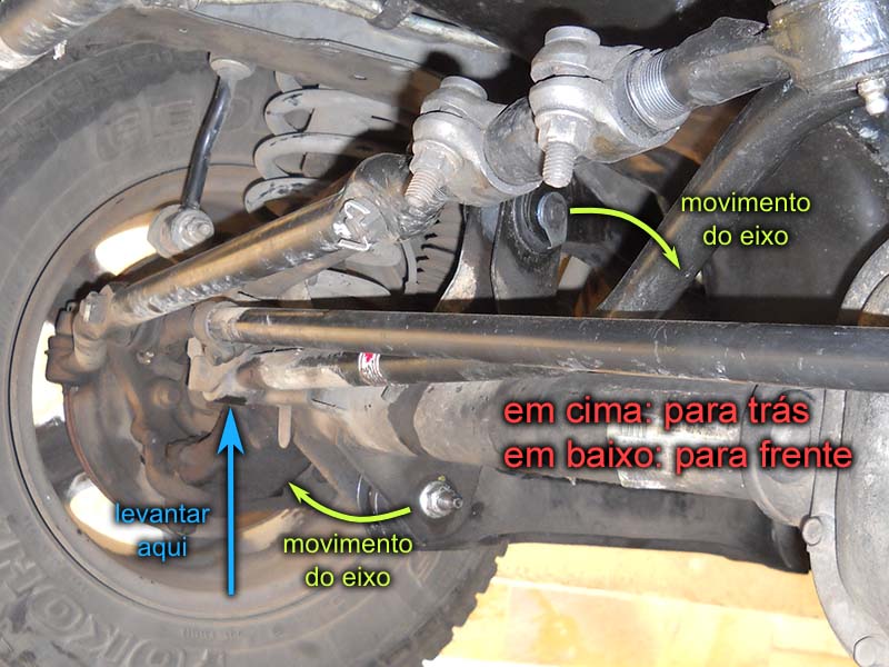

Desmontei um braço, troquei as buchas e remontei o braço antes de desmontar o seguinte. Assim sabia que o eixo dianteiro ia ficar no mesmo lugar. Para tirar o primeiro parafuso de cada braço e porque ele deve estar sob pressão, é melhor aliviar primeiro esta pressão basculando o eixo dianteiro para frente ou por trás (dependendo do braço e do sentido da pressão existente) por volta do seu eixo. Para isto podem usar o próprio macaco do carro, colocando ele embaixo da entrada do diferencial (não sob o eixo de transmissão dianteiro!) ou embaixo da fixação da track bar, perto da roda direita. São os únicos pontos que achei que podem aguentar o esforço sem deformação.
Quando for botar o braço de volta vão usar a mesma técnica para alinhar os furos e poder colocar o segundo parafuso.

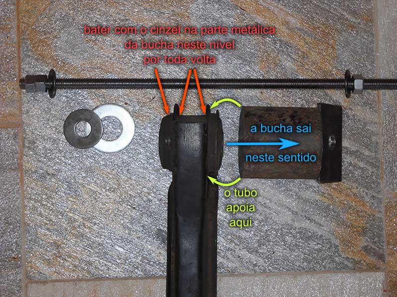

Como mostrado na foto abaixo, o princípio é colocar uma grande arruela de um lado (lado do diâmetro menor da bucha) que vai empurrar a parte metálica externa da bucha (e não somente na borracha) e que deve poder entrar no buraco do braço. Do outro lado fica um pedaço de tubo de diâmetro suficiente para se apoiar na parte plana do braço afim de recolher dentro dele (do tubo) a bucha que está saindo. O pedaço de chapa furada vai servir de apoio e a barra rosqueada, passando no centro da bucha, vai apertar com uma porca de cada lado o conjunto.
Podem também primeiro usar o cinzel e bater na bucha nos lugares indicados na foto e por toda volta dela para descolar ela da chapa do braço e diminuir o diâmetro. Tomam cuidado não bater na chapa do braço. Depois disto, várias vezes, é só bater com o martel sem muita força no tubo central da bucha que ela já sai. Se precisar bater com muita força é melhor usar a ferramenta.

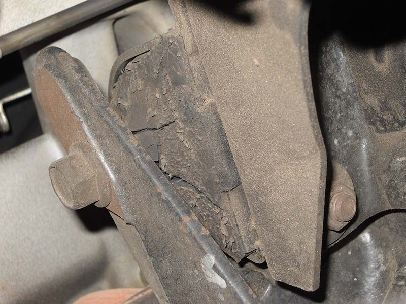

Olhando para a foto seguinte dá para ver que mesmo se as buchas, quando montadas, não apresentavam aparentemente muito danos elas são rachadas e era bem a hora de trocar elas. Todas as buchas dos braços superiores estavam mais ou menos no mesmo estado enquanto as dos braços inferiores eram ainda inteiras.

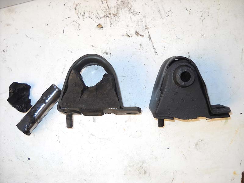

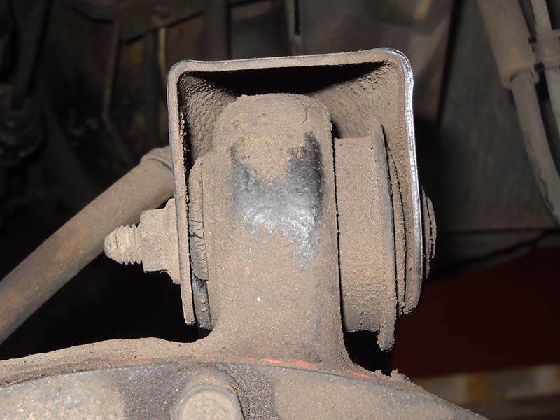

Vi que o suporte motor (coxim) esquerdo estava rachado e precisava ser trocado. Não senti vibrações do motor mas não queria deixar estes suportes assim.
Não é nada difícil trocar estes suportes e nem precisa levantar o carro. Só precisa suportar o motor pelo cárter colocando uma tábua em baixo dele para proteger ele. Não tem problema: ele aguenta o esforço porque o propósito não é levantar o carro.
Anexo 430412
Uma dica: vale usar um macaco (pode ser aquele próprio do carro) que permite subir e descer o motor (e não um cavalete). Vou explicar por que mais para frente.
É só suportar primeiro o motor, desligar o neutro da bateria, desparafusar a porca do parafuso horizontal deixando esse parafuso no lugar, desparafusar a porca e o parafuso montados na vertical e por fim tirar aquele parafuso horizontal fora. Se este fica preso, levantam um pouco o motor que deveriam poder tirar o parafuso sem esforço.

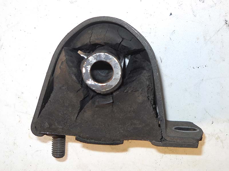

Podem ver nas fotos abaixo que o suporte esquerdo não segurava mais nada tanto a borracha estava destruída. O suporte direito não mostrava (montado) defeitos, mas uma vez desmontado revelou que a borracha também estava rasgada, mas pelo menos não caindo em pedaços com o do lado esquerdo. Comparando o suporte original com o novo, da marca Crown, também de borracha, encomendado na Quadratec, dá para perceber que a parte superior do novo é mais estreita e que tem neste ponto menos borracha. Provavelmente não vai aguenta tanto que o original, mas se aguentar 5 ou 7 anos ficarei bem satisfeito visto a diferencia de preço com a peça original da Mopar.
