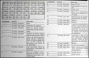

    A batalha começou. Já encontrei o circuito principal onde se dá a fuga. Com o fusível no circuito a fuga é de 180 a 190 mA. Retirando-se o fusível a corrente cai para 4 mA (fotos).
    Este circuito alimenta um monte de partes. Inicialmente desconfiei do motor do limpador traseiro, que parou de funcionar recentemente. Desliguei-o e a fuga permaneceu. Agora vou para a caixa de fusíveis, secundária.
    Filtrei mais um bocado. Agora é pesquisar, desconectando os cabos. Só que tem um monte deles... Segue fotos.
