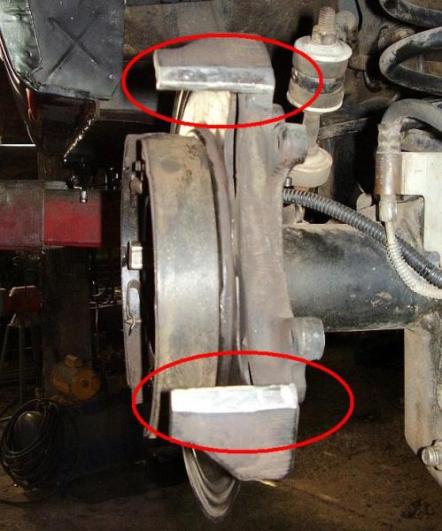

    Bom dia, Pessoal
    Preciso de uma informação dos amigos em relação ao freio da minha cherokee laredo 98, já troquei o disco dianteiro e a pastilha de freio da marca SYL por duas vezes e sempe fica com folga, bate pastilha, na ultima tentativa mandamos encher o suporte da pastilha mas não adiantou, andei por uns 2 dias e voltou a bater, vocês achamque essa marca não é boa, sabem me informa qual marca de pastilha resolve essa problema.
    Agradeço!

    Olá Badejo!
    Se tiver desgaste no cavalete da pinça, elas batem mesmo. É preciso preencher com solda e esmerilhar depois. Foto em anexo.
    Se vc fez isso e continua fazendo barulho, podem ser a molas das pastilhas (umas latinhas) que prendem elas. Verifique se não estão com pouca pressão.
    Normalmente isso resolve. Se ainda assim não teve jeito, parta para a solução menos indicada, mas que funciona: tasca silicone.
    Miniaturas de Anexos Miniaturas de Anexos GRAND CHEROKEE LIMITED/LAREDO ( ZJ )-eixo_27_1.jpg
