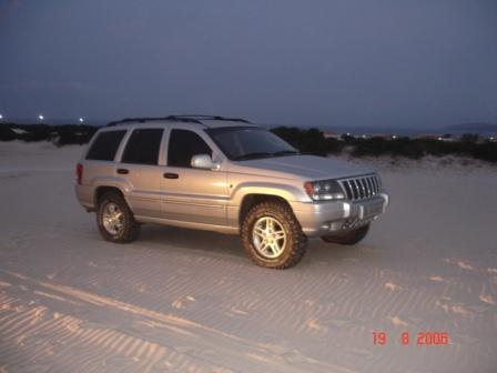

    Aí gALLera, enquanto o nosso Personal Advisor Marcelo Carvalhal não responde as dúvidas do nosso companheiro Bruno Dias, vou postar aqui algumas fotos dos nossos amados Jeep Cherokee, tirados neste final de semana, em uma trilha organizada pelo grupinho off road pelo litoral do Estado do Rio de Janeiro, entre o Rio e Buzios, dos 22 veículos participantes, tinhamos 03 Jeep XJ e 01 WJ.
    Os demais eram 03 Jeep TJ, 06 Suzuki (Jimny, Vitara e Gran Vitara), 03 Troller T-4, 02 Mitsubishi Pajero Full 2 P, e 1 Dodge Ram, Kia Sportage, Land Rover Defender 90 e Toyota Hilux SW-4.
    Mais detalhes em:
    www.4x4brasil.com.br/forum/showthread.php?t=7239&page=628
    Miniaturas de Anexos Miniaturas de Anexos GRAND CHEROKEE LIMITED/LAREDO ( ZJ )-trilha-das-patroas-06-023-pausa-para-o-lanche.jpg   GRAND CHEROKEE LIMITED/LAREDO ( ZJ )-trilha-das-patroas-06-025-xj-na-praia-de-itauna.jpg   GRAND CHEROKEE LIMITED/LAREDO ( ZJ )-trilha-das-patroas-06-030-itauna.jpg   GRAND CHEROKEE LIMITED/LAREDO ( ZJ )-trilha-das-patroas-06-060-flexa-de-prata-na-duna-mae.jpg   GRAND CHEROKEE LIMITED/LAREDO ( ZJ )-trilha-das-patroas-06-074-rodrigo.jpg
