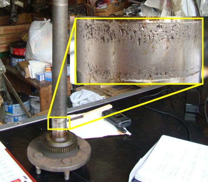

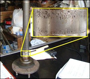

    Diferencial traseiro
    Prezados
    Estou com dificuldades em identificar meu diferencial traseiro para encomendar o semi-eixo, segundo a plaqueta de identificação é um dana 44 3.73 (52070046) part n 4856 330, mas visualmente me parece o semi-eixo dana 35. Alguém pode me ajudar nessa?
    Miniaturas de Anexos Miniaturas de Anexos GRAND CHEROKEE LIMITED/LAREDO ( ZJ )-tampa-dif-tras.jpg   GRAND CHEROKEE LIMITED/LAREDO ( ZJ )-dif-tras-zj.jpg   GRAND CHEROKEE LIMITED/LAREDO ( ZJ )-semi-eixo-zj.jpg

    Citação Postado originalmente por Barros_RJ Ver Post
    Prezados
    O diferencial (pinhão, coroa, cx. satélite) é Dana 44. Os semi-eixos variam de carro para carro, em diâmetro, comprimento, n° de estrias, flutuante ou não, etc.
    Vai comprar onde? Em casas especializadas basta informar o modelo da Cherokee, ano e de que lado vc precisa.

    Usuário Avatar de Barros_RJ
    14/07/2009
    5
    Olá Giovani
    Salvo se vc tiver outra sugestão, vou comprar na rockauto.com, o semi-eixo tem 30 estrias.
    Olá Giovani
    Vai importar? Isso tem aqui no Brasil, é só procurar. Já deu uma pesquisada aqui no fórum?

    Citação Postado originalmente por Giovani Ver Post
    Daqui à pouco aparece alguém aqui para indicar uma loja.
    Em 2 segundos achei esse tópico:
    http://www.4x4brasil.com.br/forum/sh...ad.php?t=59853
    Entre em contato, se a oficina é especializada, vai saber onde encontrar as peças.
    Giovani
    Obrigado pela dica, vou fazer contato com o Sandro. Havia optado por importar pq os preços aqui são muito altos, em um ferro velho de Itaboraí o semi-eixo usado DANA 35 sai por R$ 600,00, pra pagar isso numa peça usada, prefiro pagar um pouco mais numa nova, mas pode ser q em SP eu consiga algo melhor.
