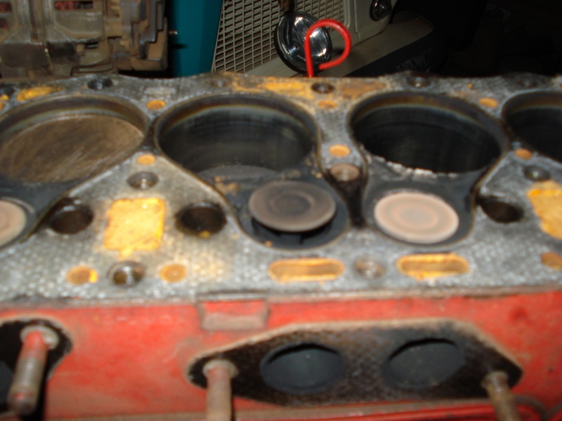

    Desmontei o motor.
    Veja o segundo cilindro está com a válvula de escape com fuligem.
    O motor estava soprando pelo respiro, marcha lenta boa,. mas com sopro nos respiros.
    Ainda não tirei o pistão para ver se é anel quebrado...
    Recentemente foi trocado velas, e os cabos de vela bem como a tampa do distribuidor que é transistorizado..
    Queria saber opiniões dos amigos do fórum.
    grande abraço.

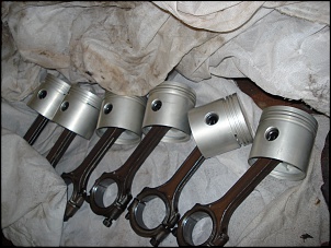

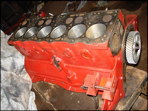

    No final das contas.
    Pistão gasto, como também tinha anel quebrado.
    Então agora tudo novo...
    Estou montando... agora amaciar.
    e vamos que vamos arrumando as viaturas..
    abçs
