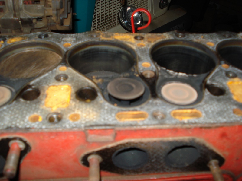

Desmontei o motor.
Veja o segundo cilindro está com a válvula de escape com fuligem.
O motor estava soprando pelo respiro, marcha lenta boa,. mas com sopro nos respiros.
Ainda não tirei o pistão para ver se é anel quebrado...

Anexo 442323

Boa tarde prezado ! parece que a pressão do cilindro está vazando para o cárter, atravéz dos aneis, e aliviando pelo respiro do motor, está vazando pressão pela vareta de óleo também ? abraço !
Não tirei a vareta. mas com certeza devia estar soprando..
Amanhã vou tirar o carter e verificar o pistão...
