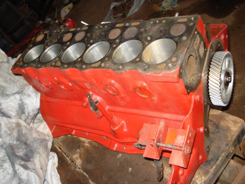

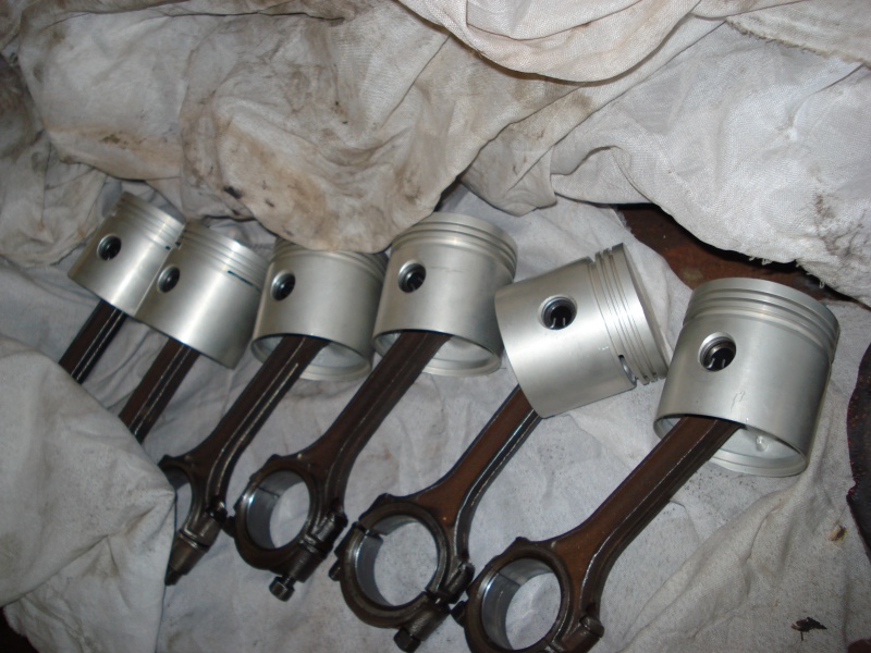

Anexo 448935Anexo 448936
No final das contas.
Pistão gasto, como também tinha anel quebrado.
Então agora tudo novo...
Estou montando... agora amaciar.
e vamos que vamos arrumando as viaturas..
abçs
