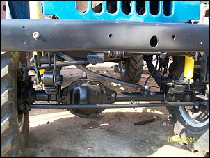

    Deixa eu te dar uma ajudinha com o sistema de direção, pois acabei de fazer um jeep 49 e coloquei este setor de direção, mas conforme a figura que vou postar, veja como ele foi colocado, com uma barra com olhal indo até a roda e das rodas com a barra da frente ate o outro lado, desta forma se retira todo aquele monte de barras e junções, e te digo, ficou que nem hidraulica, levinha mesmo.
    qualquer coisa tenho fotos de toda areforma do meu, porem coloquei um motor 4cc de opala,
    forte abraço.

    amigo fiquei super interessado no seu sistema de direçao pois tenho um setor desse e quero adaptalo em meu jeep , essa barra com olhal como foi feita ? vc ja comprou ele assim ? se puder poste fotos ai ,valew grande abraço.
    Foi soldado na barra original curta, se voce der uma olhada na foto, verá que ela de um lado tem o pivo, com a regulagem, do outro lado, foi soldado um olhal de amortecedor, e recolocado a borracha com tudo por onde passa o parafuso.
    Sim eu vi , mais a foto esta meio de longe vc tem fotoos mais de perto ? pra eu ver com detalhes e pegar umas ideias , valew !!!
