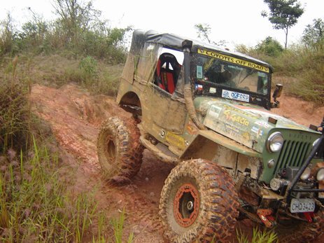

    > Rodas 15x8 Mangels
    > Freios a disco nas 4
    > Pneus 33x12.5R15 MTR
    > Guincho Warn XD 9000i
    > Capota conversivel Gaucha
    > E...mutas trilhas...

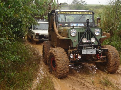

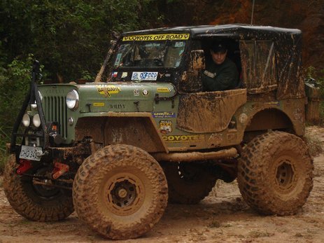

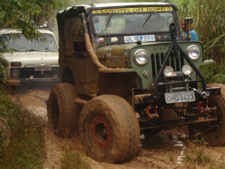

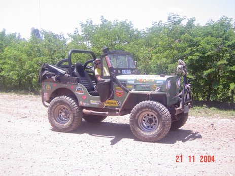

    Ai vao algumas fotos de introducao...depois vou organizando as fotos por eventos...
    Miniaturas de Anexos Miniaturas de Anexos "O Incrivel..." CJ3B 1954-diversas-1-025.jpg   "O Incrivel..." CJ3B 1954-diversas-3-100.jpg   "O Incrivel..." CJ3B 1954-diversas-1-363.jpg   "O Incrivel..." CJ3B 1954-diversas-3-213.jpg   "O Incrivel..." CJ3B 1954-diversas-3-863.jpg

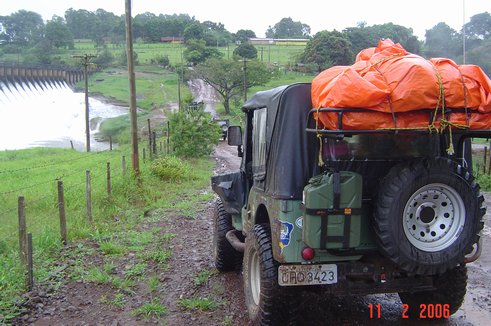

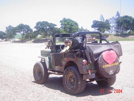

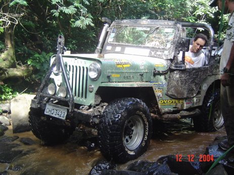

    Trilha da Dona Onca...com os Coyotes
    Jah estou longe do Brasil e soh consigo fazer trilhas nas ferias...saudades das trilhas, especialmente essa onde toda a mulherada participava...
    Miniaturas de Anexos Miniaturas de Anexos "O Incrivel..." CJ3B 1954-diversas-3-104.jpg   "O Incrivel..." CJ3B 1954-diversas-3-105.jpg   "O Incrivel..." CJ3B 1954-diversas-3-106.jpg   "O Incrivel..." CJ3B 1954-diversas-3-112.jpg   "O Incrivel..." CJ3B 1954-diversas-3-114.jpg

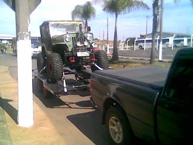

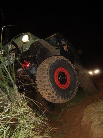

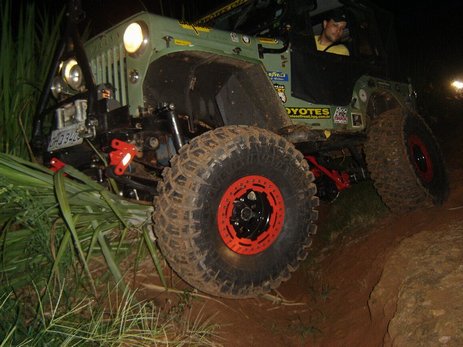

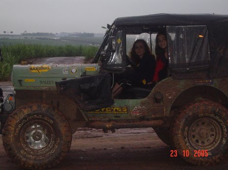

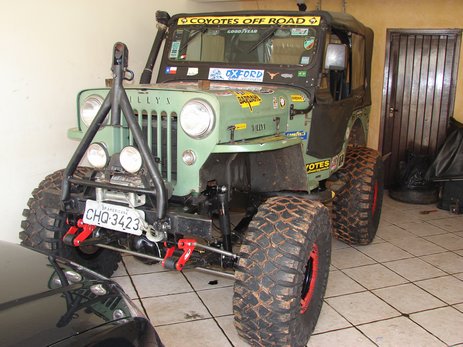

    Nova Ficha...
    Ele hj estah mais pra Lego do que pra jipe...mas um pouco antes de ir pra cirurgia plastica nova, ele estava assim :
    > Power train igual ao inicial
    > SPOA
    > Feixes de mola da TOY
    > Eixos de Rural relacao 5.88
    > Bead lock nas 15x8
    > Jumelos articulados
    > Semi eixos dianterios Ensimec
    > ARB Air Locker dianteiro e traseiro com compressor ARB
    > Amortecedores Ranger
    > 37-14.5-15 Maxxiss Creepy
    > Bancos San Marino Conchas reclinaveis
    Tudo by TT4.
    Miniaturas de Anexos Miniaturas de Anexos "O Incrivel..." CJ3B 1954-niver-lara.-natal.-ano-novo-2006-031.jpg   "O Incrivel..." CJ3B 1954-niver-lara.-natal.-ano-novo-2006-034.jpg   "O Incrivel..." CJ3B 1954-niver-lara.-natal.-ano-novo-2006-033.jpg

    Faltou algo na configuracao atual...
    Faltou mencionar o High Steer, antes que alguem pergunte, assim como a barra de tracao que tambem estah lah...
