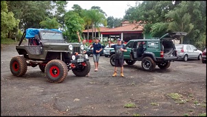

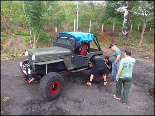

    Bom, pessoAll, deixa eu dar uma "movimentada" no topico que estah parado ha algum tempo...
    Depois que ele voltou do Edison Magrao (Garage 4x4), tive uma unica oportunidade de "trilhar" com ele, se eh o q posso chamar de trilha.
    Mas me deixou super feliz...
    O Hulk ficou um tesao...
    Deslocamento de 25km e trilha de 2...
    Acabou a gasolina...hehehe. V8 fazendo, sei lah...2l/km...
    Mas valeu!
    Proximas ferias, de volta ao Brasil, bora andar mais.
    Jah tiramos uns pequenos defeitos como suportes de escape quebrados devido a vibracao, bomba de gasolina queimada, pois na trilha, em uma inclinacao faltou combustivel e a bomba ficou em starvation...
    E algums outros detalhes.
    As fotos sao simples, mas prometo postar qdo tiver altas inclinacoes, etc...
    Abracos, de volta ao Forum!
    Fotos...
    Ai vao as fotos...

    Esse 3b é um dos jeeps mais bacanas que já vi, parabéns Alexandre!
