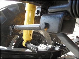

    amigo fiquei super interessado no seu sistema de direçao pois tenho um setor desse e quero adaptalo em meu jeep , essa barra com olhal como foi feita ? vc ja comprou ele assim ? se puder poste fotos ai ,valew grande abraço.
    Foi soldado na barra original curta, se voce der uma olhada na foto, verá que ela de um lado tem o pivo, com a regulagem, do outro lado, foi soldado um olhal de amortecedor, e recolocado a borracha com tudo por onde passa o parafuso.

    Sim eu vi , mais a foto esta meio de longe vc tem fotoos mais de perto ? pra eu ver com detalhes e pegar umas ideias , valew !!!

    Ajuda no sistema de direção
    Citação Postado originalmente por juleymar73 Ver Post
    segue em anexo as fotos mais detalhadas do sistema de direção, agora estou tendo que reformar um motor hurricane que estava a 5 anos no tempo para poder emplacar a viatura, vê se pode.

    Oi ! valeu amigo , deu pra ver sim vc esse braço do munhão foi adaptado ou e original\? , pois tem um outro braço ai que vc pois as barras que liga uma roda a outra ne ? esse motor por fora ta bem feio ne, vc sabe se ele foi tirado do carro funcionando ? as vezes por dentro da uma meia sola ne e uma pintada por fora da pra enganar, qual o motor vc tem atualmente no jeep ? vc num acha melhor trocar so a parte que vai a numeração do motor que ja ta no jeep por um que nao seja cadastrado? ver ai as vezes sai mais barato. boa sorte ai .

    O braço do munhão é original o que liga o braço da caixa de direção é que foi colocado, o motor está bem feio, mas vai ter que funcionar, o motor que tenho no jeep é um opala 4cc, que o numero aparece em pelo menos 3 opala rodando, pode isto, e não se encontra bloco de opala que não tenha nenhum cadastro, pois a GM fez mais ou menos 20 motores com o mesmo numero, para pagar menos imposto, só que não achavam que um dia seria cadastrado estes motores nos papeis.
