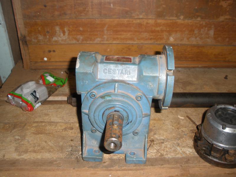

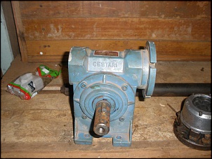

    Bem amigos, como falei, já peguei o redutor e estou postando as fotos dele. Eu acho ele bem reforçado. Até o torneiro que está fazendo o guincho comigo achou ele meio exagerado. Na plaqueta dele não tem nada relativo a torque.
    Agora vou partir para fazer o carretel para enrolar o cabo.
    Mas já estou começando a quebrar a cebeça para ver como vou fazer para soltar o carretel do redutor, facilitando para desenrolar o cabo do guincho.
    Dêem suas opniões!!!!
    Qualquer dica ou crítica construtiva serão muito bem vindas.
    Abraço a todos!!!

    Fala Willão!
    Pelas informações da plaqueta, o torque que esse redutor suporta é de aproximadamente 450Nm, isso com base na informações da plaqueta:
    RPM Entrada 1750
    Potencia Max. 2,07 KW
    Redução I-40
    RPM Saída 43,75
    Mas as condições no Jeep são outras.
    Qual o diametro do eixo de saída(maior) deste seu redutor?
    Sobre o "desengate" do carretel(tambor) você pode fazer um acoplamento entre o redutor e o motor com um sistema de luva, igual a um cambio, podendo assim engatar e desengatar os dois, entendeu?

    Pedrão, beleza cara???
    Eu medi no redutor, e o diâmetro do eixo de entrada é 24mm e o eixo de saída é 40mm.
    Acho que esse redutor vai dar certo.
    Eu entendi sim sobre sua idéia de usar uma luva de cambio. Eu havia pensado em algo desse tipo mesmo.
    Mas o que estava dificultando, era fazer uma "caixa" para essa luva trabalhar imersa em óleo, como num cambio de carro e colocar um garfo pra puxar a luva.
    Mas daí, ia retentores, mais rolamentos e tudo.
    Então estou pensando em pegar essa engrenagem e luva de cambio e mandar anodizar, assim não vou ter problemas com ferrugem, corrosão e da luva engripar. Assim o conjunto ficaria a mostra...
    Mas sem dúvida, vai ser por ai a solução.
    Valeu!!!

    Boa tarde pessoal. Observei que o amigo achou 450Nm, ou 45kgfm na saída deste redutor, então esse guincho não vai ficar fraco?
    Com um carretel de Ø100mm esse redutor só vai tracionar 900kg, acima disto ele vai trabalhar forçado e pode quebrar quebrar...
    Se diminuir mais o carretel, quem se F... é o cabo de aço, e não vai tirar muito mais força deste conjunto.
    Eu partiria de um redutor com no mínimo 10kgfm, para chegar em +- 2t de tração.

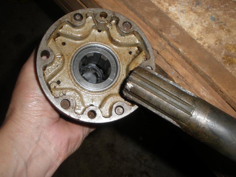

    Não encontrei os rolamentos mas um mecanico falou que o rolamento do diferencial do fusca da certo, hoje era feriado em minha cidade mas amanha vou ver se encontroai as fotos das peças que eu tenho até agora.
