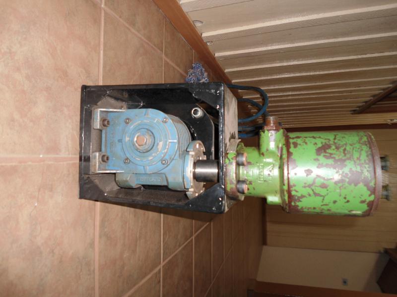

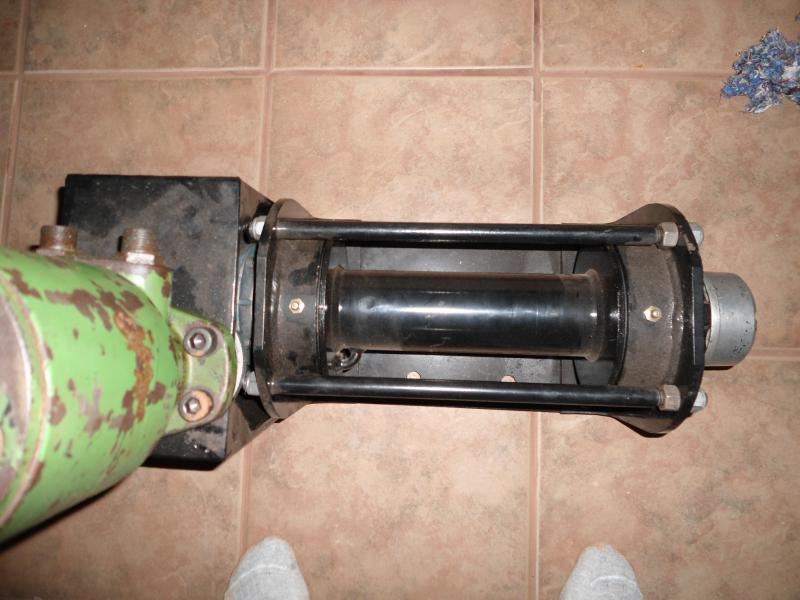

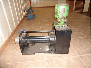

    Demorou mais saiu só falta instalar-dsc00020.jpg-dsc00021.jpg-dsc00022.jpg-dsc00023.jpg-dsc00024.jpg

    Me tira duas duvidas este motor hidraulico seria de maquina agricola?Qual reservatorio voce vai utilizar(quanto teria que ser a capacidade do reservatorio do fluido hidraulico) e como é feito o acionamento(liga e desliga) do guincho?

    Citação Postado originalmente por ADRIO DIAS Ver Post
    PHF,
    ficou muito legal o seu projeto parabéns!!!
    Esse motor é da plataforma da colhedeira SLC, não decidi qual reservatório ainda mas pode ser de qual quer tipo, estou instalando uma polia magnética na bomba dessas usadas em compressor de ar condicionado, e o controle sera com um comando hidráulico que tem opção de girar o carretel do cabo para frente para traz e neutro.

    PHF ja vi num jeep de um colega aqui que usa a mesma bomba da direção mas pelo que lembro não funcionou muito bem no caso dele ainda precisa de um radiador para o oleo que com o uso o oleo perde eficiência.

    Vou usar a mesma bomba que estava na colhedeira e tocava uns 2 ou 3 motores destes vou instalar a parte não vou usar a mesma da direção.
