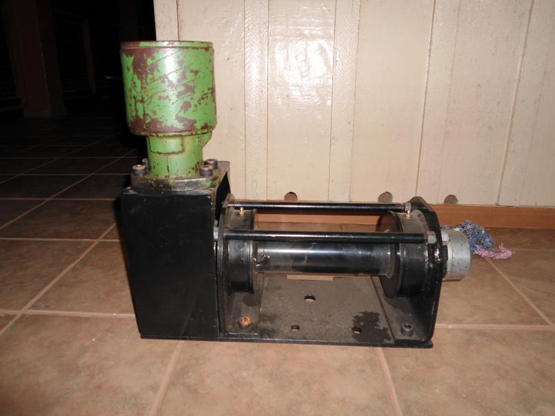

    PHF
    5 Anexo(s)
    Demorou mais saiu só falta instalarAnexo 360785Anexo 360786Anexo 360787Anexo 360788Anexo 360789

  • 25/07/2012, 20:58
    ADRIO DIAS
    PHF,
    ficou muito legal o seu projeto parabéns!!!
    Me tira duas duvidas este motor hidraulico seria de maquina agricola?Qual reservatorio voce vai utilizar(quanto teria que ser a capacidade do reservatorio do fluido hidraulico) e como é feito o acionamento(liga e desliga) do guincho?

  • 27/07/2012, 08:32
    PHF
    Postado originalmente por ADRIO DIAS Ver Post
    PHF,
    Esse motor é da plataforma da colhedeira SLC, não decidi qual reservatório ainda mas pode ser de qual quer tipo, estou instalando uma polia magnética na bomba dessas usadas em compressor de ar condicionado, e o controle sera com um comando hidráulico que tem opção de girar o carretel do cabo para frente para traz e neutro.

  • 27/07/2012, 09:17
    georgevalle
    PHF ja vi num jeep de um colega aqui que usa a mesma bomba da direção mas pelo que lembro não funcionou muito bem no caso dele ainda precisa de um radiador para o oleo que com o uso o oleo perde eficiência.
  • 30/07/2012, 08:41
    PHF
    Vou usar a mesma bomba que estava na colhedeira e tocava uns 2 ou 3 motores destes vou instalar a parte não vou usar a mesma da direção.
    Abraço.
