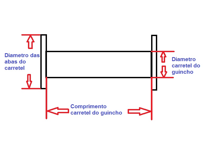

    Bem, queria uma dica de quem tem jeep com guincho.
    Qual o diametro das abas do carretel, o diametro do centro e o comprimentro do carretel.
    Se alguém puder medir no seu Jeep e me passar essas medidas, ficarei grato.
    Como eu estou criando meu guincho, eu poderia usar qualquer medida, mas queria pegar algumas medidas de guinchos de produção em série, de marcas conhecidas, para seguir um certo padrão.
    Eu fiz um croquizinho bem meia boca no paint para ilustrar as medidas que estou procurando...

    Willão, veja que não é qualquer medida ! A largura do carretel ainda da para chutar, mas o diametro do carretel depende do torque disponivel na saida do redutor senão voce arranca os dentes da coroa do redutor e tambem depende do diametro do cabo que voce vai usar pois não da para enrrolar um cabo muito grosso num carretel muito fino que estraga o cabo.
    A largura do carretel vai influenciar nos mancais do carretel, um carretel muito comprido, vai pedir buchas maiores ou mesmo rolamentos.
    Não é uma boa sair contando só com a sorte para não perder $$$

    gostaria de falar que a maioria dos guinchos mecanicos usam o eixo do redutor como mancal do carretel!!!
