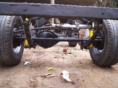

    Pessoal na foto está a adaptação da caixa de direção VW no meu jeep, que ainda se encontra estaleirado. Essa é a adaptação mais comum aqui na região e constuma aguentar bem, já vi inclusive jeeps em provas de superação usando esta adaptação. Peço aos esperientes que façam suas criticas, já que está é a hora para consertar o que estiver errado.
    []'s desconfiados!!!

    O que vi, olhando a foto de frente, parece q a caixa está um pouco torta, na instalação parece q tá meio caido para esquerda
    Os braços da direção tbm estão errados, a barra menor deve estar ligada a roda dianteira esquerda

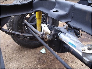

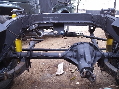

    Segue uma foto do meu, seguindo as dicas do fórum
    No meu coloquei um amortecedor de direção preso no eixo e na barra maior, acho q é melhor dessa maneira , os impactos quase nem chegam ao pitman da caixa (onde a maioria do pessoal fala q quebra)
    Segue uma foto do amortecedor de direção. Queria ter uma melhor, mas no momento só essa
    Os terminais de direção são do próprio Jeep, infelizmente a marca Drive Way, são uma merda
    Se alguém puder me dizer quais são esses daqui, eu agradeço , e onde posso encontrar!!!
