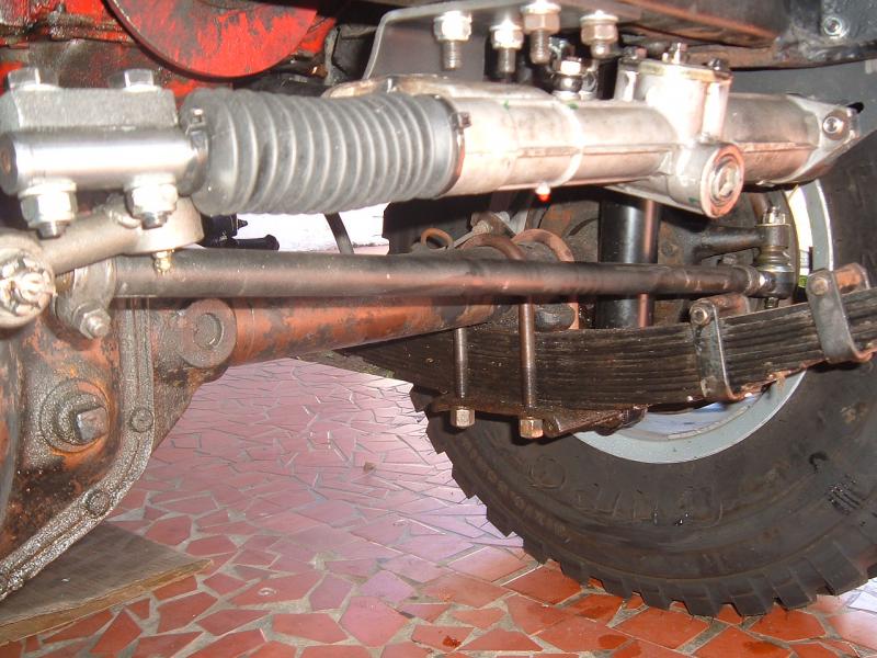

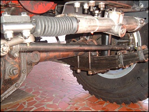

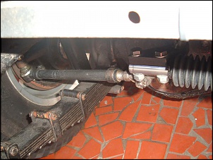

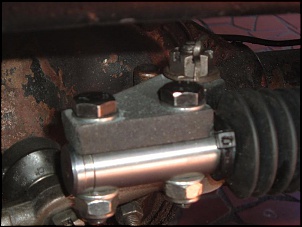

    bom, como eu não faço trilha so uso a passeio optei por manter a caracterisita das barras originais, mudou apenas o tamanho sutilmente delas. Na frenagem por ter direção hidraulica, a variação da abertura de rodas não é percebida no volante, tipo o jeep não "escapa" ao meu controle, não puxa pra um lado ou pro outro. Mas aqui segue as fotos do meu jeito, não comprei kit justamente porque achei uma porcaria esses prontos. Não escolhe o sistema que a maioria optou por questão pessoal. O meu projetei assim:
    Miniaturas de Anexos Miniaturas de Anexos -barra-direita.jpg   -barra-esquerda.jpg   -ligacao-ponta-caixa-rodas.jpg

    Eu concordo com vc, 2 braços dividem a tração por 2 , isso é trivial na fisica . Agora seu sistema poupa apenas os braços dos Munhões e a carga nos terminais que também se divide por 2 . Infelismente a carga no braço da caixa continua o mesmo e o efeito alavanca na caixa também. Eu acho que para ficar 100% é necessário por o barramento deslizante .
