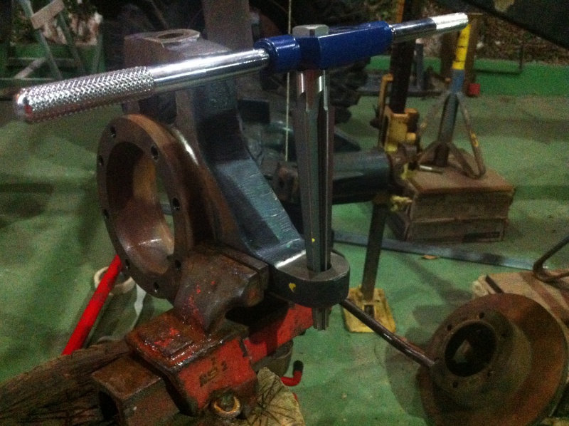

    Um comparativo ai, Não é do mb, mas é de um trator, mas são bem semelhantes.
    O furo no terminal tem q ser feito com essa broca cônica.

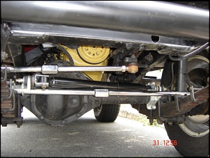

    E o amortecedor de direção, a maneira mais eficiente é mais ou menos assim.
    -470391d1111808819-depois-de-pensar-muito-comprei-um-ford-willys-1980-10596d1111808819-diferencas.jpg

    Citação Postado originalmente por Ian Jeep Ver Post
    Eu entendi.
    Mas como falei o terminal do mb é muto robusto.
    Veja se cabe, e se não vai ficar muito fraco o terminal duplo.
    Pelo fato dele ser mais grosso, não precisa embuchar, só alargando o furo deve dar. mas tem que tirar as medidas antes e ver se da certo.

    O meu sistema de direção ficou exatamente assim. Este terminal de qual trator que é? Olha as fotos da minha adaptação, na época fiz até o suporte do amortecedor, mas depois vi que não funcionava.
    Miniaturas de Anexos Miniaturas de Anexos -36322_515388091805095_598550428_n.jpg   -405016_515388061805098_1456807120_n.jpg   -533604_515388551805049_841651657_n.jpg   -550146_515388151805089_63530451_n.jpg
