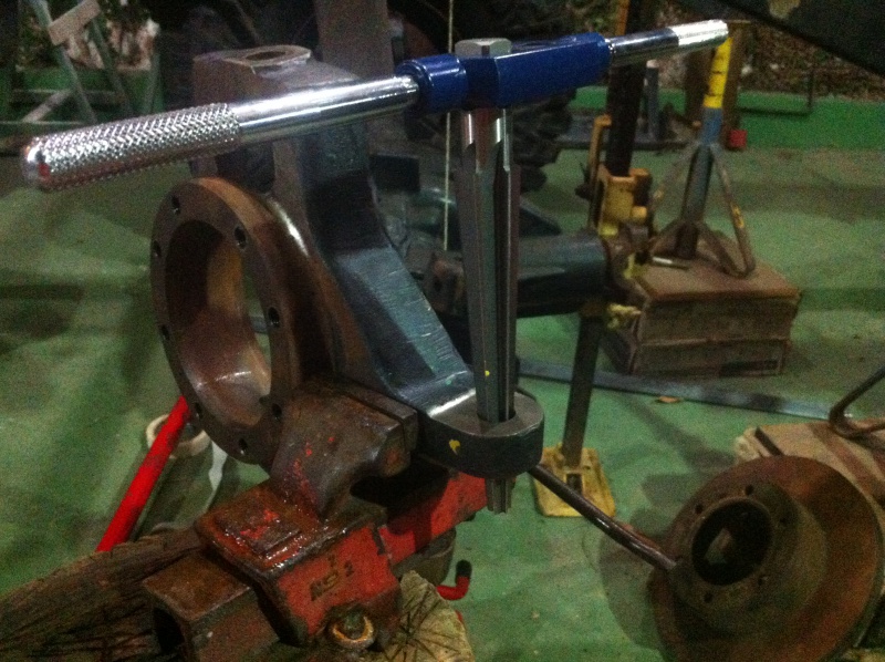

    O furo no terminal tem q ser feito com essa broca cônica.

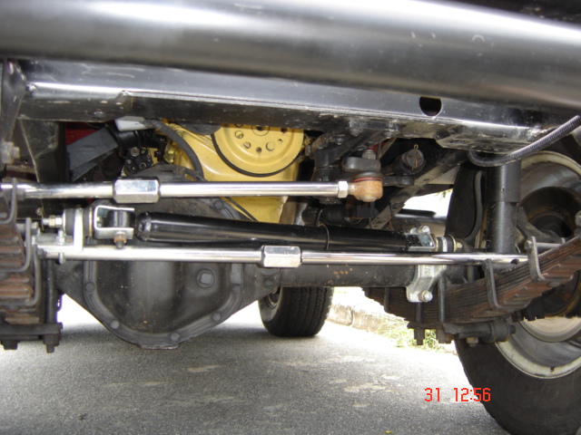

    E o amortecedor de direção, a maneira mais eficiente é mais ou menos assim.
    Anexo 481369
    Bom, com os guias fica excelente, dificilmente vc vai ter dor de cabeça.

    O meu sistema de direção ficou exatamente assim. Este terminal de qual trator que é? Olha as fotos da minha adaptação, na época fiz até o suporte do amortecedor, mas depois vi que não funcionava.
