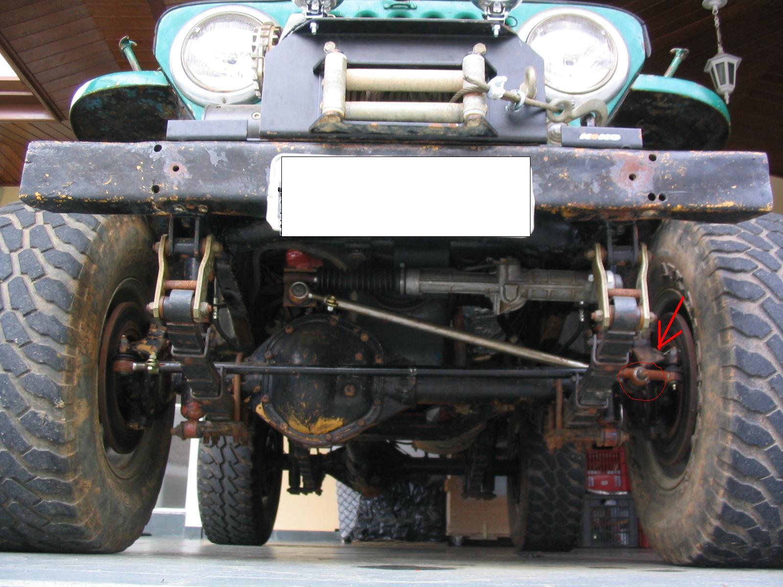

    É o seguinte, aquele velho problema de adaptação da caixa de direção vw.
    Até então a barra que saia da caixa de direção ligava à roda direita (errado) e agora que quero colocar na roda esquerda (certo). O problema é que o terminal central (duplo) original do willys tem o furo cônico invertido a posição que preciso colocar. O que fazer ?
    Já encontrei algumas soluções como soldar um furo conico, terminal de band ... não quero abrir nem fechar o munhão e tambem não quero soldar nada ali naquele local Chato né ?
    Segue fotos de como está e de como quero deixar
    Miniaturas de Anexos Miniaturas de Anexos Terminal duplo-fique_assim_339.jpg   Terminal duplo-meujipe_314.jpg

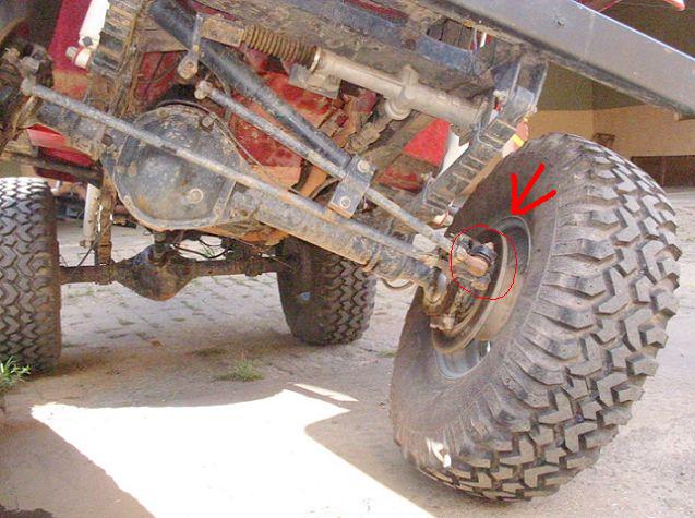

    Encontrei essa adaptação (daniel) que fica da mesma forma que o meu... o problema é que no meu o terminal simples que vem da caixa direção fica pegando no amortecedor, que se vcs observarem fica bem atras dele. Não sei como nessa figura não tá pegando !!!!!
    Será que dando uma entortada no terminal duplo e colocando um simples da marca nakata que não vem com graxeiro dá certo ? Pela foto me parece que foi feito isso.

    Thiago, o furo conico do terminal original do willys não o oposto da primeira foto (porca voltada para o parachoque) ???? Essa primeira foto é do seu jipe mesmo ? Pow, não tô entendo ...
    Nessa primeira foto a porca tá para dentro (voltada para o amortecedor) .
    CJ5 - 2.5L - 4uto - 37" - E-loker

    Citação Postado originalmente por ronairy
    É do meu jeep mesmo
    Naum sei pq esse outro jeep tá invertido... Sei lá é cada malukice q aparecem nos jeeps hj em dia... Pode comprar original do CJ duplo, naum precisa mexer em nada!!!
    [s]

    Thiago, sem chance ...
    O original do willys fica como na foto 4
    Veja, não sou só eu que tenho esse problema, alem da foto 4 (Daniel) tem o Keko que tá com o mesmo problema ...
    Onde vc arrumou esse terminal ???? PELOAMORDEDEUS !!!!
