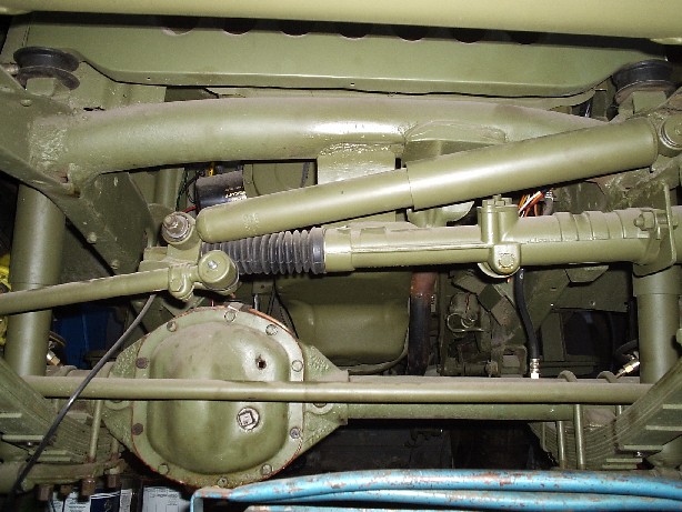

    Thiago essa inclinação da caixa de direção é proposital, visando mante-la alinhada com a ponteira de direção do munhão direito. O uso da barra menor no lado direito é mais comum aqui. Tem algo contra??? O amortecedor está incluido no projeto, seria utilizado o original da D-20, mas pretendo andar com a viatura antes de instalar o mesmo, só para ter as impressões de andar sem amortecedor.
    Segue uma foto de uma instalação dessas em um CJ-3B em itaboraí-rj

    Fala Mozer, blz ?? Cara, eu achei show de bola esse amortecedor da D-20. . é o amortecedor normal da suspensão ou é o da caixa de direção ??
    Quanto a ligação da caixa com uma barra menor ao munhão direito, nas primeiras páginas tem a explicação de se utilizar uma barra mais comprida ao munhão esquerdo, devido ao menor esforçodo conjunto com uma barra mais comprida. . . mas pode ser, que esse esquema q vc postou do amortecedor da D-20 resolver o problema, não sei. . . seria melhor o Giovani e o resto dos experts responderem. .

    Citação Postado originalmente por Mozer
    Já vi por aqui apenas 1 CJ instalado dessa maneira...
    Nas primeiras págs desse tópico tem falando o pq das barras serem montadas da maneira q fiz , e realmente olhando algumas viaturas 4x4 atuais, a barra q sai da caixa e vai para uma das rodas, é sempre aquela q está mais longe do pitman.

    Dias o amortecedor é da direção da D-20.
    Quanto a barra da direção acho que no meu caso isso não se aplica já que o terminal do lado da caixa está mais ou menos no meio do chassis, sendo assim pro lado esquerdo ou direito teria o mesmo tamanho, e eu já tinha o olhal pronto do lado direito.
