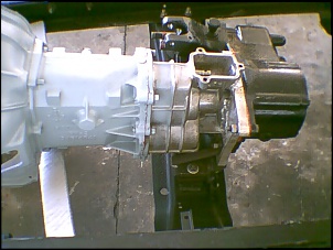

  • #220
    adaptação cambio.
    Ai vão as fotos.
    Miniaturas de Anexos Miniaturas de Anexos Motor AP + caixa chevette 4m + tcase-pict0004_404.jpg
  • #221
    adaptação cambio.
    foto.
    Miniaturas de Anexos Miniaturas de Anexos Motor AP + caixa chevette 4m + tcase-pict0005_203.jpg

    Fala Fernando, essa chapa é de 20 mm. . . é de alumínio. . a minha é de aço 17 mm e, além dela, tem uma outra, na parte inferior do câmbio, onde é fixada no coxim do câmbio original, por cima da travessa. Além dessa chapa, tem 4 tirantes que vão da flange até o câmbio, e são presos nos parafusos do próprio câmbio, proporcionando uma rigidez enorme no conjunto.
    Essa, não posso falar nada, mas o Lucena já teve outro CJ com esse cjto e essa flange, e não apresentou nenhum problema, por isso que ele está repetindo a adaptação.
    Segue foto da minha flnage e dos tirantes p prender no câmbio. . .
    [ ]´s
    Dias
    Miniaturas de Anexos Miniaturas de Anexos Motor AP + caixa chevette 4m + tcase-flange_lado_200.jpg
  • #224
    Essa flange da foto a chapa é de 10 mm. A minha agora é com chapa de 17 mm. Essa foi a primeira que montei.
    [ ]´s
    Dias

  • #227
    Fala Valmor, o que vc precisaria é de uma flange igual a essa minha que postei na foto acima. Ela faz o encaixe do cÂmbio com a tcase e, precisaria da capa seca do opala, que acredito que vc já tenha. Pra poder ligar o câmbio no motor, mais nada.
    A única coisa que vc terá de alterar, é comprar o rolamento da embreagem do opala no lugar do rolamento do chevette, mais nada.
    Qualquer coisa, se vc quiser, pode marcar e vir aqui em casa para ver a minha flange.
    [ ]´s
    Dias
