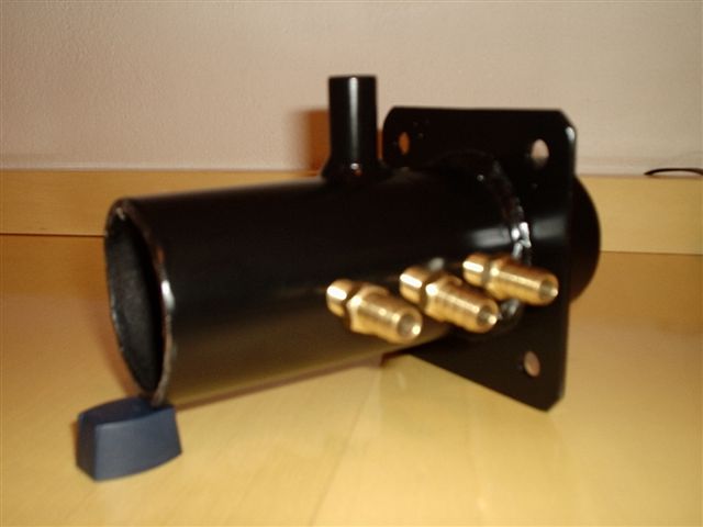

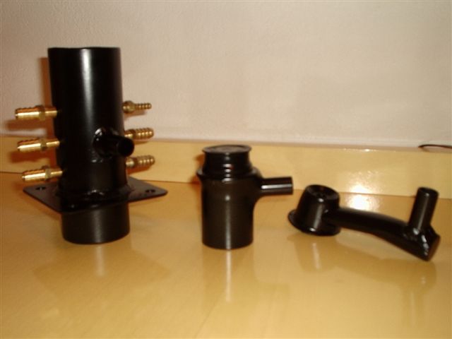

    Não vi entradas para as demais conecções no tubo que passa na parede corta fogo, tu predende fazê-las depois? Este tubo foi soldado ou parafusado como o meu, se foi parafusado é mais fácil de fazer as conecções depois .
    Tá ficando jóia
    Um abração
    Alenxandreeee.. exato msmo vc naum bebeu nem ta cego... .. naum tem msmo as entradas, vou fazer depois conforme a necessidade, o tubo só ta encaixado na foto, mandei soldar as porcas na parede corta fogo, ai fica facil prender e desprender qtas vezes for preciso, ou seja.. É XEROX MSMO.. .. HEHEHEHE... ..... por falar nisso pros interessados, o tubo da parede corta fogo tem q ficar assim, naum lembro se no topico tem mais se tiver, fica todas as fotos juntas agora...
