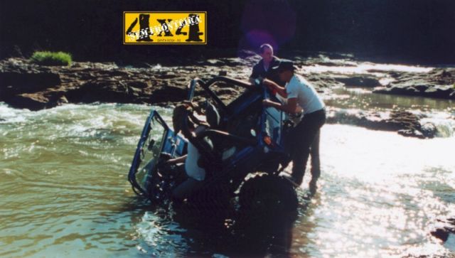

    Citação Postado originalmente por Alexandre Vaz Ferreira
    Ainda não sei se vou dar uma de Jeepmarino... Vamo vê então
    Grande Alexandre!
    Ainda não sabe??? Se fizer trilha com nóis...

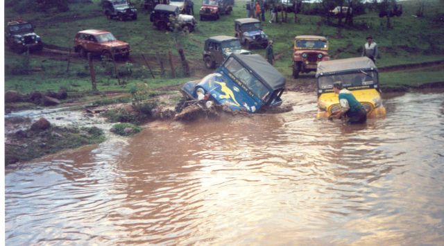

    Miniaturas de Anexos Miniaturas de Anexos Snorkel "Alternativo"-jeep01_148.jpg   Snorkel "Alternativo"-jeep_banho1.jpg

    Pô Giovani
    acho que foi depois dessa que tu resolveu colocar o snorkel!!!
    Sugestão :
    Instala também um sonar, tipo aqueles usados para pescaria, assim vai poder visualizar no painel o fundo do rio e evitar aquele susto!!! Só que aí não teria estas fotos legais para colocar no fórum .
