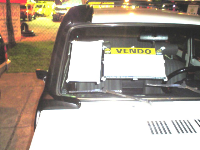

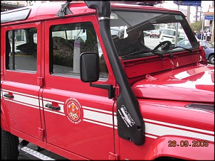

    Ai pessoal... algumas fotos de Snorkel de fibra pra vcs darem sugestoes!!!
    Miniaturas de Anexos Miniaturas de Anexos Snorkel em Fibra para Engesa-snorkel_niva_136.jpg   Snorkel em Fibra para Engesa-snorkel_land_102.jpg
    Snorkel em Fibra para Engesa Imagens Anexas Snorkel em Fibra para Engesa-snorkel_troller_post_657.jpg

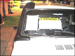

    Antes de colocar o meu FI na reforma eu estava procurando um snorkel mas achei muito caro aquele tubular por $330,00 na donati , não pelo fato dos 330 mas sim o material que eles usam pelo menos aqui na minha região não chega a 100,00 reais , então resolvi fazer eu mesmo um snorkel , não ficou uma brastemp , mas quando sair da reforma vou melhora-lo , ai vai uma foto
    Snorkel em Fibra para Engesa Arquivos Anexos
    Usuário Avatar de NeRo
    18/12/2003
    Sao Paulo/SP
    4,048
    Fala Gerson!
    É isso aí! Só que a parte inferior é feita com um flexível, como os de ar do Engesa original...
    Por falar em flexível, como você faz para a abrir o capô?
    Abraços!
    Ali no capô não é um furo é um rasgo então você consegue abrir o capô sem problema e uma das vantavens é que todo o snorkel é de plastico se enroscar em um barranco ou ficar intalado em uma arvore como eu já fiquei la na cantareira o maximo que vai acontecer é quebra o snorkel mas não danifica o jeep e o custo deste esnorkel ficou em +/- 50 latinhas
