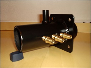

    Usuário Avatar de Alexandre Vaz Ferreira
    23/03/2003
    São José do Inhacorá/RS
    1,411
    E aí Wilson
    Eu preferi fazer esta peça de forma única para facilitar a montagem, foi feita com cano 2,5 pol, com 6 conexões p/ mangueira de 6 mm e uma conexão de 10mm soldada na parte superior, onde entra a mangueira que liga com o respiro da tampa do óleo. foi só furar a parede corta fogo com serra tico-tico a fixar a peça com 2 parafusos. fiz com 7 entradas na peça para não faltar se inventasse mais alguma coisa, mas acho que 5 são suficientes:
    1 - respiro dos diferenciais e caixa (chegam juntos na mesma mangueira)
    2 - respiro do tanque de gasolina
    3 - respiro da vareta do óleo
    4 - respiro do distribuidor (reservado para. ainda não deu pra fazer uma "panela)
    5 - respiro superior do motor (bocal do óleo)

    Usuário Avatar de CJ 60
    23/03/2003
    Vinhedo - Interior/SP
    1,221
    Citação Postado originalmente por Alexandre Vaz Ferreira
    E aí Wilson
    Tamo por aí
    Um abração
    Alexandre
    Kra vo alugar vc .... depois pago uma gelada.. é o seguinte.. as entradas que to vendo na foto de onde é? ou mehor é de que? parece conexão de mangueira de jardim, to certo? outra coisa, o cano que fica na parte de fora do jeep, perto do quadro é de 2 1/2 pol tbm? valew...
    abração
    Wilson
