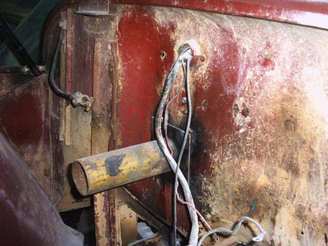

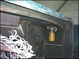

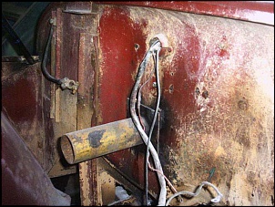

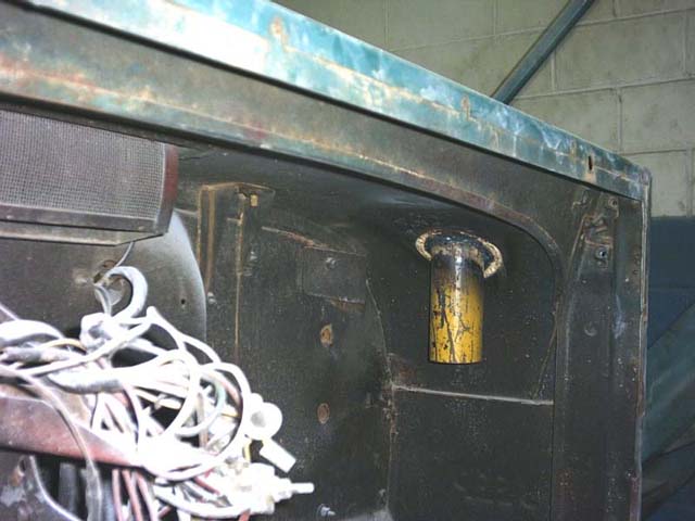

    Aí vai o caminho, já mandei por MP pro Wilsom .
    E aí Wilsom, não vai postar as fotos de como esta ficando o snorkel
    []s orgulhosos

    Poxa Alexandre... akele dia me entretive com outras coisas e acabei eskecendo de postar as fotos , mais hj a noite sem falta coloco aki pro pessoal....

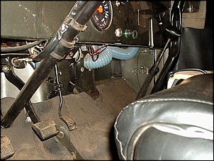

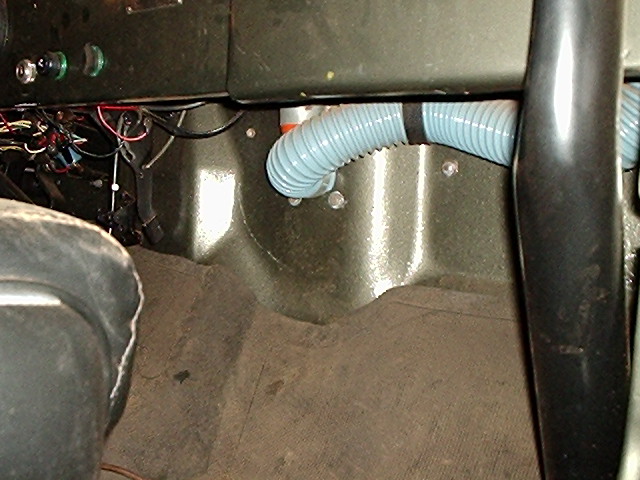

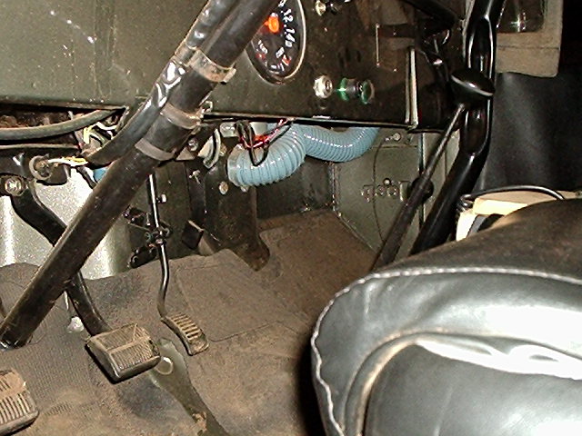

    Alexandre, Keko.. allzão q interessar...
    aki as fotos do xerox do snorkel do cj do Alexandre, o local onde vai ficar o tubo, a parte da caarroceria, etc etc etc..
    Miniaturas de Anexos Miniaturas de Anexos Snorkel "Alternativo"-jeep_011.jpg   Snorkel "Alternativo"-jeep_013.jpg   Snorkel "Alternativo"-jeep_015.jpg
