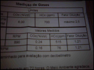

    O 61 passou
    Pessoal, antes de fazer a inspeção, li muito no forum, mas não achei a "solução" pras minhas dúvidas. Como passei na primeira, seguem dicas, que podem fazer a diferença.
    A inspeção obrigatória em São Paulo é ambiental, assim o que será verificado no veículo são os ítens capazes de causar poluição ou contaminação do ambiente. Alterações na carroceria, estado de conservação de pintura e outras coisas, não afetam o resultado.
    O que vão ver é o seguinte:
    a.Emissões de gases de escape : CO (monóxido de carbono), HC (hidrocarbonetos) e Fator de diluição (fator calculado sobre os resultados comparativos de CO e CO2) - isso em marcha lenta e a 2500 RPM
    b. Funcionamento irregular do motor: sae o motor não fixa a marcha lenta, e o técnico não consegue estabilizar a rotação para medir as emissões, não passa.
    b. Vazamentos aparentes: se tá vazando óleo (pingando no chão) ou vazando combustível (pingando no chão tbém) ou vazando qualquer coisa e pingando no chão não passa. Depois que o veículo for movido pra frente do box de inspeção, o inspetor vai olhar no chão pra checar qualquer incontinência líquida do ancião.
    c. Alterações no sistema de escapamento: tem que ter pelo menos um silenciador, e não deve haver vazamento aparente no sistema de escape.
    d. Emissão de fumaça visível: Se o técnico perguntar "É motor de DKW?" você foi reprovado....
    e. verifique se o blow by (mangeira que liga o respiro de óleo do motor à base do carburador) está ok, senão não passa
    Como dica: não deixe mangueiras soltas aparentes no motor (nem precisava falar, mas....)
    Como todo Jeep vaza óleo (de fábrica), pelo menos pare em um posto de gasolina, um pouco antes da inspeção, e enxugue o menino por baixo (diferenciais, câmbio, caixa de transferência e pontos de graxa que possam estar com excesso). Eu enxuguei na noite anterior e de novo, 200 metros antes de entrar na inspeção. E pedi pro 61.... ve se manera aí !!
    Os limites de emissão para veículos até 79 (acho) são: COc (%Vol) 6,00 - HCc (ppm) 700 - Fator de diluição máx 2,5
    Boa sorte !!!

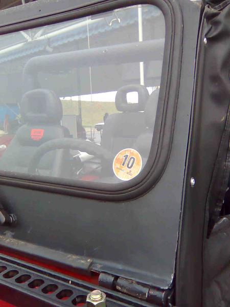

    O Pomodoro não é mais um fora da lei.
    Miniaturas de Anexos Miniaturas de Anexos -imagem0011.jpg   -imagem0012.jpg   -imagem0013.jpg

    Dois dias antes:
    - troca de óleo do motor (tava na hora mesmo)
    - secar os pontos de vazamento
    - gasolina comum nova (retirada a gasolina mais velha que estava no tanque)
    - tapa na carburação, com troca de injetor e um gicleur
    - filtro de ar seco, sem óleo
    200 m antes da inspeção deitar em baixo e secar novamente os pontos de vazamento
    Resultados:
    Marcha lenta 931 rpm, Coc 5.49%, HCc 295, Fator Dil 0.94
    2500 rpm Coc 2.07, HCc 166, Fator Dil 0.93
    Motivo do valor alto na marcha lenta: Meu jeep tá com o radiador entupido (acho) e peguei um pusta trânsito para chegar no posto de inspeção e o bicho deu uma esquentada e começou a afogar. Como tinha tempo de sobra, esperei esfriar o bastante, mas mesmo assim no local antes da medição, onde eles mandam deixar o carro ligado, pedi para deixar desligado. O carinha ligou, levou para a posição e desligou de novo. Passou o espelho e ligou e em seguida meteu a sonda.... Para mim ele esperou pouco tempo! Mas deu certo

    Ufa !!! tranqueira aprovada
    Boas galera, finalmente "criei coragem" e támbém com a carta de que a partir de agora posso levar multa em mãos, levei a tranqueira para inspeção, passou na primeira na controlar mas bem de raspão, mas não foi de primeira que o meca fez passar, ele fez 2 simulações fora e somente na terceira ficou ok, perdeu boas horas em cima do h34, trocou gigle de tudo quanto foi jeito, enfim é uma baita dor de cabeça, cheguei a conclusão não tem receita pronta, tudo varia em função do desgaste natural do motor, mas agora com o selo no vidro e documento no bolso, agora é desfazer a regulagem pro controlar e deixar a regulagem pro bichão andar e eu ser feliz, mais 3 dias mudo o documento do veiculo pra uma cidadezinha de "piroró do oeste" que tem 500 habitantes e o kassab e essa corja que arrancam nosso dinheiro suado que se , se fosse por um bom motivo em relação a meio ambiente e melhor qualidade de vida para todos eu até deixava a vtr em SP, mas nada mais é que um caça-niqueis.
