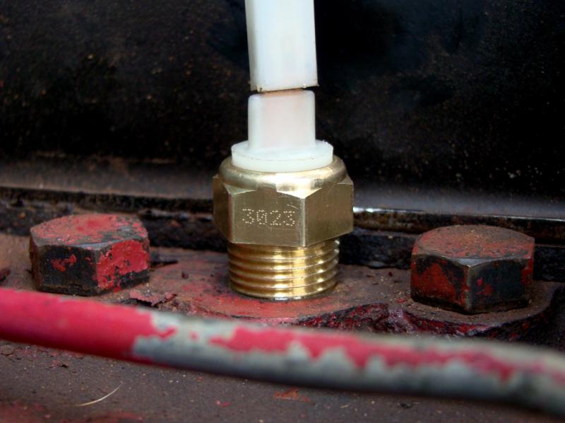

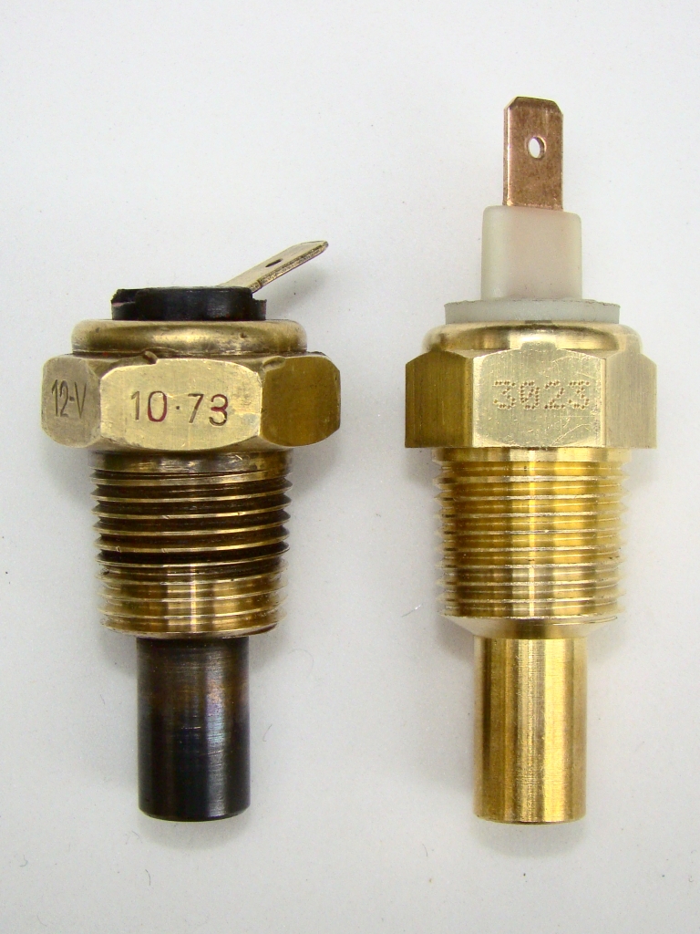

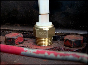

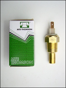

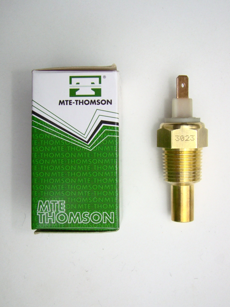

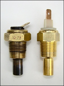

    Boas novas.
    Chegou o sensor de temperatura da água ontem, e de noite mesmo instalei e fui dar uma volta.
    Funcionou!
    Rodei com o jeep pela cidade por uns 15min e o ponteiro parece que estabilizou bem no meio do marcador.
    Quando fôr pra roça, e andar muito mais - 19Km + 19km - terei uma melhor noção.
    O sensor é mesmo o 3023 da MTE-THOMSON, e o meu painel é o Horasa.
    Meu jeep é ano 73, e claro, motor 73. E eu também tenho um cabeçote 72 guardado e a rosca é a mesma.
    Seguem fotos:
    1 - Sensor velho ao lado do novo;
    2 - Sensor com sua caixa;
    3 - Sensor instalado.
    Miniaturas de Anexos Miniaturas de Anexos Marcador de temperatura e de gasolina de Jeep-sensores-velho-e-novo.jpg   Marcador de temperatura e de gasolina de Jeep-sensor-novo-com-caixa.jpg   Marcador de temperatura e de gasolina de Jeep-sensor-instalado.jpg
