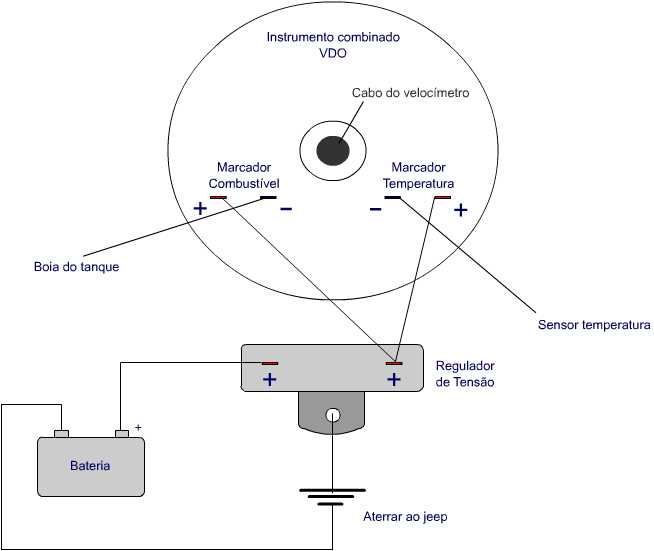

    Marcador de temperatura e de gasolina de Jeep-esquema-do-painel-temp.-e-comb..jpg
    Citação Postado originalmente por ZEQUINHA8100 Ver Post
    Elias depois de ter comprado umas par de cebolinha desde caminhão mercedez gol monza belina e outras mais, o Sr Celso da OXFORD 4x4 em Campinas SP me ensinou o caminho das pedras a cebolinha da F100 dos anos 1972 a 1988 correspondem a mesma frequencia do marcador de temperatura da marca Horasa so que a rosca se não me engano da cebolinha da F100 é de 17 mm no meu caso a rosca no cabeçote do meu era 14mm mandei a cebolinha em um torneiro e ele reduziu a rosca para 14, pronto o meu funciona perfeitamente eu tinha até o codigo dessa cebolinha so que não estou conseguindo achar se eu achar depois posto aqui abraços
    Opa , aproveitando , eu queria sanar uma duvida , meu jeep e ano 73 , os marcadores de temperatura e de combustivel ja são de 12v ? precisa usar regulador de voltagen como desse desenho? nao achei no meu jeep esse tal regulador de voltagen , pois meus marcadores nao estão funcionando .

    Tanto o Horasa quanto o VDO são 5,2 volts. Tirei o meu horasa e coloquei um VDO e ele precisou tambem do regulador de voltagem.
    Se não me engano até os ultimos jeeps saiam com marcadores de temperatura e de gasolina funcionando com 5,2 v. Pelo menos até 75 eu tenho certeza, pois meu jeep é 75.

    Enigma resolvido.
    Elias,
    Enigma resolvido, procurei no catalogo da VDO os indicadores de Temperatura e Combustivel e está escrito o seguinte:
    Combustivel:
    • 12V, diâm. 45mm, impressão em branco, ponteiro laranja,
    fundo preto
    • F75 / Rural / Jeep 72 fi
    • Utilizar estabilizador 5V
    7,4 Ω
    69,3 Ω
    Temperatura:
    Da água, 12V, impressão em branco, ponteiro laranja,
    fundo preto
    • F 75 / Rural / Jeep 72 fi
    40ºC
    69,3 Ω
    90ºC
    12 Ω
    120ºC
    7,4 Ω
    Instrumentos combinados:
    •Velocímetro, escala de 0 a 140km/h, indicador de temperatura da água
    e combustível, diâm. 140mm, impressão em branco, ponteiros laranja,
    fundo preto, aro preto
    Boia de combustivel:
    • Haste, flange metálica
    • Jeep 72 fi 83
    7,4 Ω
    69,3 Ω
    Cebolinha temperatura:
    6 a 24V, rosca M16x1,5, máx. 150ºC
    • Jeeps / Pick-Ups 90 fi 94
    90ºC
    7,5 Ω
    Sendo assim está resolvido, eles são 12v porem precisam utilizar o estabilizador para 5V
    Guilherme Polachini
    Jeep Ford 75 - Lerdinho
    Gurgel tocantins 88 - Gurjão
    Usuário Avatar de eliasFerreira
    19/01/2011
    Paraisópolis/MG
    671
    Um só regulador p/ os dois marcadores já basta.
