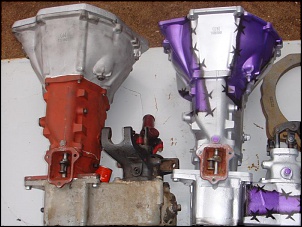

    Realmente esses conjuntos ficam enormes mesmo,sempre tem q mecher em travessa de caixa e mecher nos cardãs tbm!!!
    Com esse meu conjunto acho q n precisaria!!!posso até te mandar as mdidas depois...

    Citação Postado originalmente por peiper Ver Post
    Fala Peiper!
    É pelo que parce esse conjunto é menor, mas acho que ainda ficará maior, porém a dificuldade em adaptá-lo deve ser menor.
    Posta mais detalhes dele!
    Fui informado pelo fabricante da flange BFxC.Chevette que ela tem o mesmo comprimento da falnge original do BF.

    Amigo o cambio dos opalas mais modernos é o mesmo do chevete, porem o preço mais elevados por serem de (opala moderno) então fica mais facil de comprar um cambio de chevete mesmo e apenas colocar a Capa seca e o eixo piloto do opala!!fica td o mesmo!! Ai depois vc se tem de escolher qual o flange cambio chevete X tração se adaptaria melhor no seu jeep(avaliando o comprimento q ira ficar o conjunto motor+caixa+tração)lembrando q seu jeep é bem curto!!
    Na minha opinião chevete 4M na cabeça!!!!!
    abraçooo

  • #47
    Pedrão
    Hj medi lá as duas caixas>>a do chevete com o flange junto medem 28,5Cm sendo q a do willis orginal mede 20,5Cm então a difereñça é de 8Cm q vc vai ter q mecher com o motor p frente ou travessa do cambio pra traz!!!
    abraço!!!
  • #48
    Usuário Avatar de Pedrão B.
    24/01/2008
    Rio Claro/SP
    1,275
    abraço!!!
    Boa peiper!
    Valeu pela força.
    Assim que meu cambio abrir o bico, eu vou trocá-lo, e posto o resultado.
