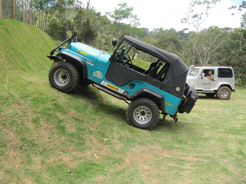

    Pilatti ,uso a mesma medida do Bercan ,255/75 R15 ,mas o off set das rodas acho que é -40 ,nunca pegou em nada.Anexo 493793Anexo 493794
  • 24/02/2015, 22:26
    Willian Del Piero Rocha
    Pilatti ,outra coisa ,na sua foto dá para ver que os feixes de mola traseiros estão muito arqueados ,tanto que os jumelos estão inclinados para frente ,o correto é para traz ,+ ou - em 45° , ,seu jeep deve estar duro e pulando muito. No meu ,não está mais como na foto ,aumentei a inclinação dos jumelos.

    Willian,
    Realmente o Jeep esta duro pra caramba.. As molas não trabalham.. Deve ter sido quando mandei rebater os feixes em um posto de molas.
    Alguma idéia de como posso resolver isso?
    No meu caso creio que terei de colocar espaçador nas rodas.. Pois creio que o off-set das minhas seja 0 ou até mesmo positivo.. Atrás não pega até pq não se mexe rs.. Mas teria um espaço de 5mm talvez
    Realmente gostei do seu Jeep. Esta bem bacana essa configuração a medida do seu pneu é pouca coisa maior que o meu.. Acho que da uns 3cm apenas..
    abs

    Anderson ,esse negocio de arquear/rebater os feixes é muito controverso ,,uns não admitem outros dizem que bem feito fica bom ,o seu foi exagerado ,tanto que o jumelo ficou com inclinação ao contrario ,,do jeito que está ,se rodar muito em estradas esburacadas ou trilhas pode até trincar o chassis nos apoios dos feixes ,já que a pancada é seca .O melhor é colocar feixes novos ,é mais caro mas resolve de uma vez .

    Entendi..
    Entao agora é esperar a etapa em que pretendo colocar os feixes de mola da Toyota..
    Faz muito tempo que fiz isso.. acho que na época foi pq o Jeep ficava torto para um lado.. e não voltava rs..
    Valeu a dica!
