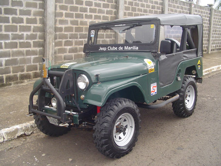

    LuizDP
    1 Anexo(s)
    Tá muito bonito o Jeepão!!!
    Realmente novos pneus aí urgente kkkk! Nessas rodas o sucesso será fácil. O que tá "denigrindo" ele são só os pneus originais, que
    são ótimos, mas nas rodas originais. Eu adoro os 7.50-16 Fate super agarre(nem sei se fabricam ainda), mas o universo é grande, vai achar muita opção fora esta, mas dá uma olhada.
    Anexo 558956
