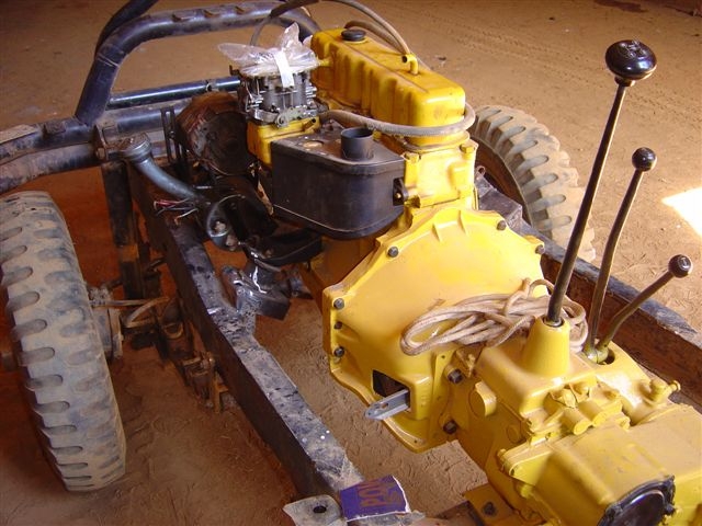

    Tatão,
    eu ja fiz esta adaptação!!
    Comprei o kit na Josewal!
    Pra falar a verdade, nao achei nada de mais neste kit!!! como fui o primeiro e o unico da minha cidade a colocar este motor no jipe, acabei comprando o kit!
    Na minha opinião, eu acho melhor vc fazer do que comprar!
    Na epoca comprei:
    -Capa seca do opala ja preparada pro cambio willys 3m
    - garfo e rolamento do opala
    - comprei a moringa, a mesma veio toda fudi....,peguei a minha que tava boa e mandei fazer a bucha! (nao sabia que era tão facil, senao nao teria comprado a moringa)
    - Embregem (disco), do opala porem com o centro (estria) do eixo piloto do willys ja tem este kit pronto pra vender!
    - Plato do opala
    acho que é só!!!
    Se eu soubesse que era só isso, nao teria comprado o kit, teria mandado fazer pois na epoca saia mais barato!!
    Outra coisa, no motor onde a ponta do eixo piloto engata, tem uma bucha de bronze, vc tem que tirar e abrir o furo da bucha pra poder entrar a ponto do eixo piloto do jipe! Coisa simples!!
  • #72
    21/01/2004
    Interior/
    433
    foto da adaptaçao
    Miniaturas de Anexos Miniaturas de Anexos Motor 4 cilindros do Opala no Jeep-imagem-155.jpg
