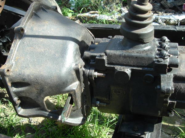

    Valeu a dica Marcos! Mas ainda vai demorar um pouco até chegar nessa etapa.
    Ainda estou no esqueleto do jeep...
    Abaixo a flange adaptada soldando a capa seca do opala na base da capa seca do jeep, outras fotos no meu álbum.
