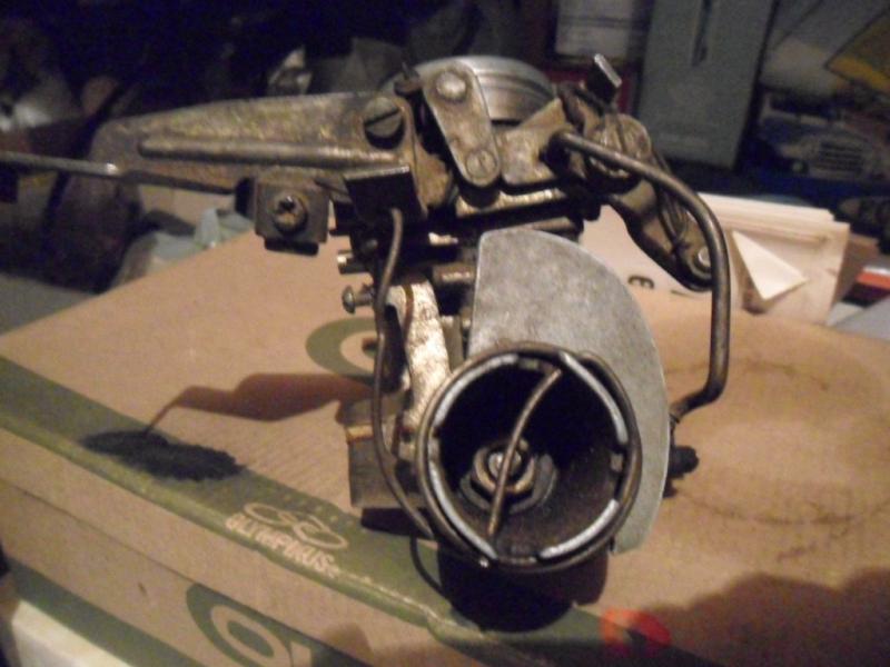

Amigos que carburador e esse, tirei de um chevette a alcool , o mecanico que me disse que era de carro a alcool mais nao soube dizer de qual,Anexo 356294Anexo 356295Anexo 356296
Entao ninguen conhece esse carburador .
então : alguen me responde essa.
Me parece do gol a ar,mas com mudanças no braço do acelerador.

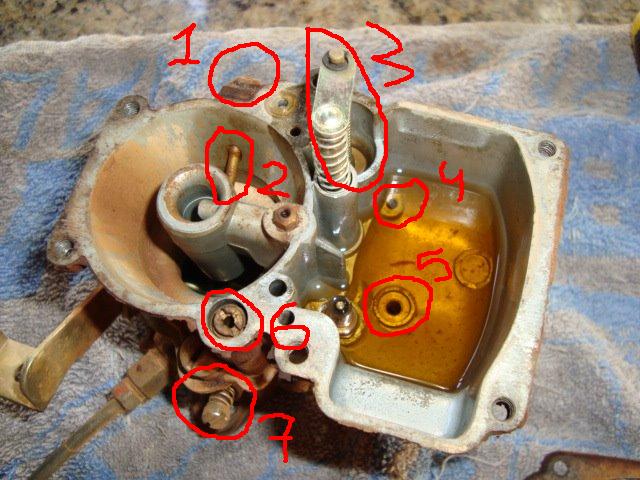

Estou com um problema: Quando aciono o pistao de ingeção (pistonete) a gasolina sobe e vasa por aquela haste que aciona o pistonete (é a figura 3 na foto, onde está esta mola) O que pode ser?? Lembrando que coloquei tudo novo segundo catalago oficial.
Ta pingando por baixo do carbura?? Não ta dando excesso de gasolina com a boia alta??
Dentro de onde vai o pistãozinho (de borracha ou couro os mais antigos) vai uma micro esfera de aço que serve para tapar o retorno da gasolina... verifica se ela esta no lugar!
Tempo atrás tive uma encrenca com esse carburador do meu jeep que ficou muito tempo parado... resolvi com dicas aqui deste tópico... na lenta ok... hora de acelerar morria... foi só uma bela limpeza!
