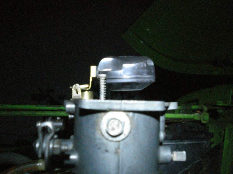

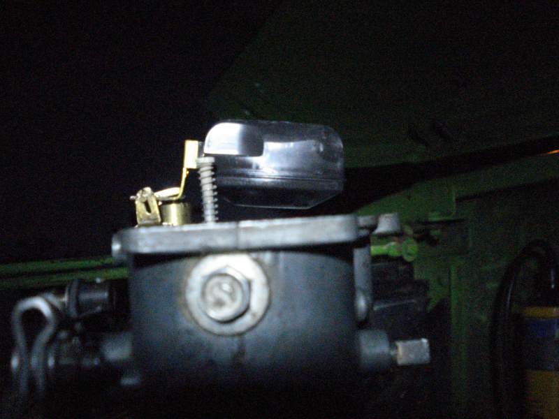

Então pessoal , tirei meu DFV 228 hoje e dei uma olhada na boia vejam como estava >>>> Anexo 395232
dai dei um grau nele , deixei ele assim >>>>Anexo 395234 essE GRAU SERA SUFICIENTE ? pois parou um pouco de falhar mais ainda parece estar com exesso.
Verifica se a boia nao está enxarcada tb.
VLW
Bom dia prezados ! um macete para ver se está passando gasolina quando não deveria : com o carburador na posição da sua foto, sopre pela entrada de gasolina, movimente a bóia e veja em que posição a agulha está fechando, a partir daí você "dá o grau" que achar conveniente, lembre-se de não forçar o acoplamento da bóia com a haste, force apenas a haste ! boa sorte e um abraço !
