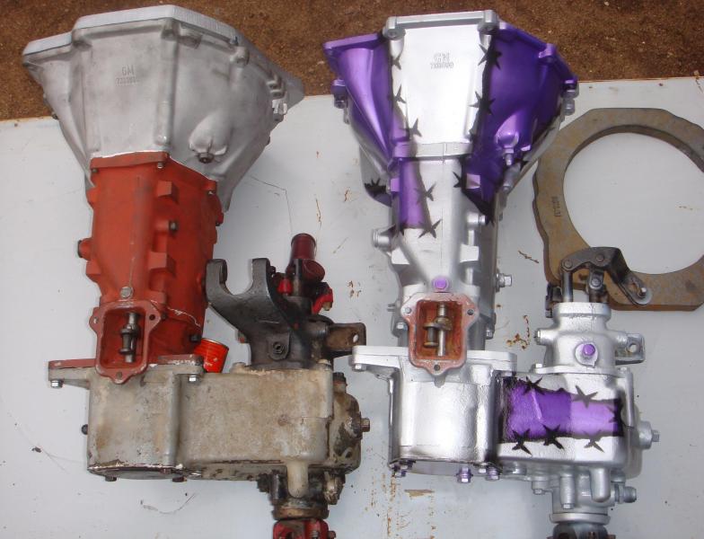

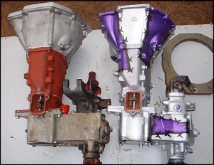

    Milton essa não é da deep tech não!! Meu Vô tem uma metalurgica e eu pedi p ele fazer uma flange pra mim com menor comprimento possivel ai ele teve a ideia de aliminar a rabeta da caixa do chevete e fazer uma nova ja com a espera pra caixa de tração, então ficou bem mais curta q qualquer outra

    È o vélhinho é bom mesmo, essa peça ele fez com gosto de Vô pra Néto Uma dessas duas caixas ja está rodando no jeep de um amigo com motor AP 1.8 ficou um showwww
    Foi feito a minha caixa primero(a colorida da foto)ai o meu amigo viu e se apaixonou e encomendou uma pro Vôvo, o jeep dele ja está rodando antes do q o meu!!

    Gostei. me diz se foi cortado algum pedaço do entalhado ou se usou o que sobrou para fazer apoio com rolamento na tampa da reduzida. Esta é minha vontade já que sei que o eixo entalhado da cx do chevette não foi projetada para receber forças axiais como a do jipe.
    Ahhhh...e pergunta pro seu vozinho se ele faria mais uminha para seu ilustre amigo ...eu, e quanto ele cobraria.

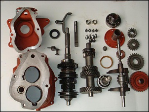

    Amigos foi cortado um bom pedaço do entalhado sim e feito uma rosca, e a engrenagem é trocado o centro com a estria do chevete!! Se precisar ele faz mais flange com certeza, quando ele fez o segundo cambio(do meu amigo) ele ja deixou umas chapas cortadas pro proximo flange, eu garanti q venderia mais algumas peçashehehheh
    O preço do cambio de chevete 4m revizado com a flange acoplada entalhado cortado com rosca tudo prontinho é de $$800,00
    Qualquer duvida estamos as ordens, e tenho várias fotos da flange desmontada e em faze de construção, garanto q é uma ds mais reforçadas do mercado!
