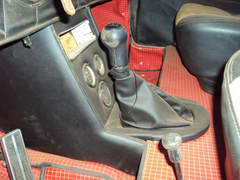

    Citação Postado originalmente por Julinot Ver Post
    Como ficou a posição da alavanca do câmbio ?
    Você gostou ?
    Ai vai uma foto da alavanca do cambio sem as alavancas da t-case!
    ficou no mesmo lugar quase da original!
    Você gostou ?
    Mas qual seria o problema com a alavanca de cambio ??? Ela pode ficar onde for, é só dar umas encurvadas nela que " Fica 10 patrão"
    No geral, as alavanca sempre vem mais para trás do que no sistema original ( Nos cambios originais a alavanca vai "em cima" do cambio, ao passo que nos chevettes ela vai lá atrás), algo em torno de 20 cm .... Pra mim fica bom, pois com a alavanca mais próximo do banco, a troca fica mais fácil e rápida...
