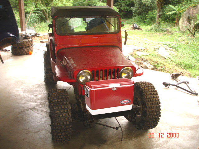

    Rodrigo, como vai ser feito o suporte da caixa térmica?
    Vai ser refrigerado ou é só no gelo mesmo?
    O Sérjão terá problemas com o ângulo de entrada com esse acessório na frente?
    Como fica se ele resolver fazer SPOA?
    :mrgreen:
    http://www.4x4brasil.com.br/forum/at...4&d=1230579021
    :odedo:
    Foto by poeckster

    Caro Sr. Jeison,
    O suporte será fixo e substituirá o guincho, já que o freezer puxará o mesmo tanto de energia.
    Sim, será refrigerado e a hélice do radiador ajudará a trocar calor.
    O ângulo de entrada não será problema, já que nosso amigo nem pregas tem mais. Acredito que mesmo na posição coqueirinho invertido ele aceitará bem qualquer coisa na entrada.
    O spoa eu vou perguntar ao bill...
    :mrgreen:
    abs
