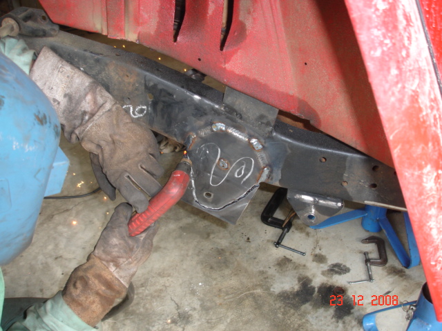

    Tio Sérgio, esse suporte ai não está mais baixo que o original(baixo em relação ao nivelamento do chassi com o solo) ou é impressão minha devido à posição da foto ?
    http://www.4x4brasil.com.br/forum/at...9&d=1230077920
  • 24/12/2008, 12:00
    Sergio Rocha
    Foi criteriosamente medido.O jeep está inclinado.:concordo:
    Até nível de pedreiro foi usado para conferir a altura do furo.:mrgreen:

    pelo visto entao vc preferiu mover o suporte p/ frente, vc tinha mencionado o fator resistencia, se o chassis iria aguentar o novo esforco, vc chegou a "encaixotar" essa parte da longarina?
    T+
  • 24/12/2008, 16:47
    Sergio Rocha
    O chassi, nesse lugar, é fechado por dentro.E estamos pensando na possibilidade de colocar uma longarina de um lado ao outro.
