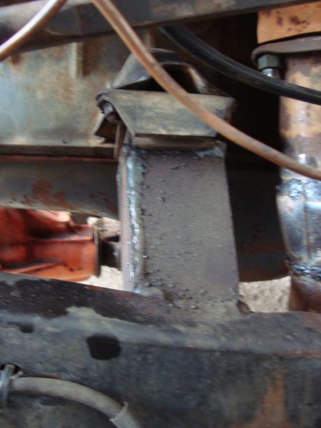

    vou reforçar o chassis...
    troquei o motor AP por GM 250, o novo suporte do motor achei que ficou alto,será que não vai forçar chassis pra fora? pensei em soldar uma travessa, ou até mesmo uma barra ferro redondo, soldada na parte de baixo do calço ligando um ao outro, isso por baixo do carter do motor.
    1° foto do calço do motor
    2° foto, não sei se vai dar pra ver direito,coloquei uma varinha de madeira aonde eu imagino de soldar a travessa,ficaria a +- 5cm do carter

    faltou a 2° foto...

    Essa travessa pode te dar dois problemas, atrapalhar quando vc precisar tirar o cárter, e o motor pode bater nela quando vc acelera ou quando o jeep torcer numa erosão.
    Eu não colocaria nada, me pareceu que não tem problema nenhum aparente.

    Sergio, obrigado
    nem tinha me dado de conta que não daria pra tirar o cárter
    quanto ao motor ceder e pegar na travessa, acho que não pegaria pq o calço do motor é bem estreito acho que o motor não vai ceder quase nada.
    abraços

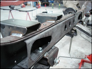

    Eu coloquei no meu cj3b a travessa tubular (conforme instruções do Leopoldo), veja aí:
    http://www.4x4brasil.com.br/forum/at...6&d=1272922635
    Meu jeep também tinha no meio do chassis uma rachadura soldada. Eu passei esmerilhadeira, mas como isso enfraquece a solda, coloquei um reforço interno (uma perfil U encaixado por dentro da longarina), tipo essa da foto anexa.
