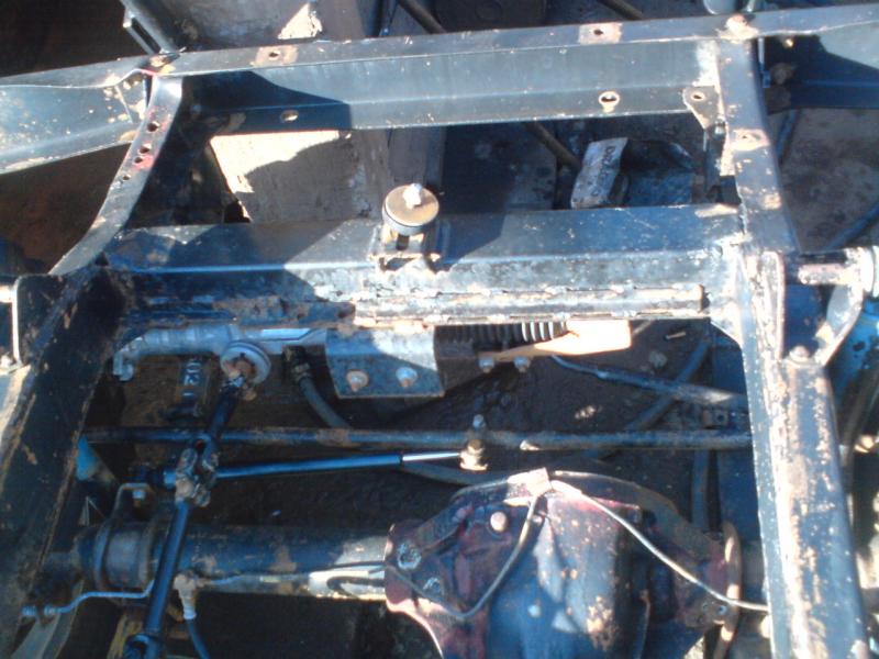

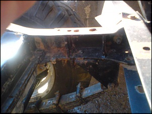

    Esta parte na traseira não está legal! Vou precisar mexer.....

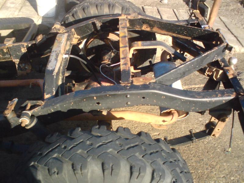

    ...mas as longarinas estão bacanas na parte traseira, e com as travessas bem conservadas!

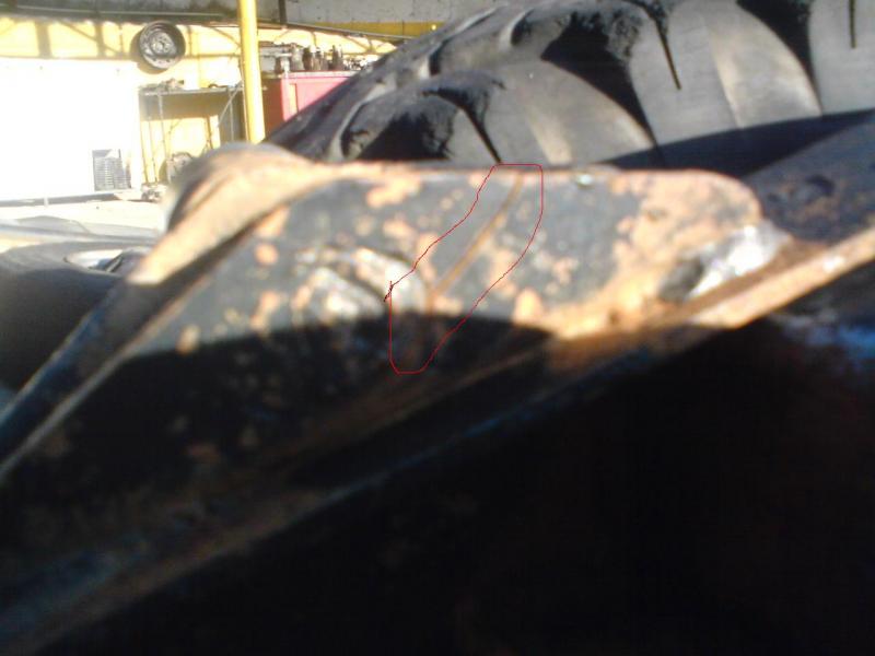

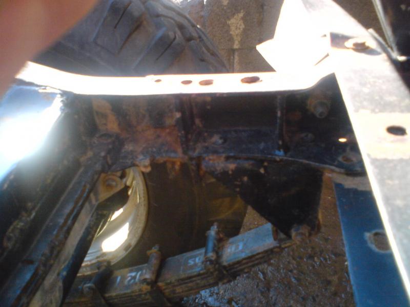

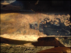

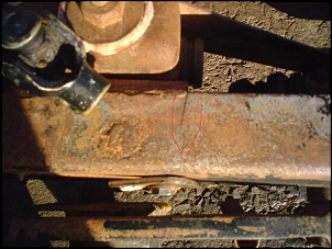

    ... E as "benditas" trincas: uma em cada longarina e outra no suporte do amortecedor traseiro direito:

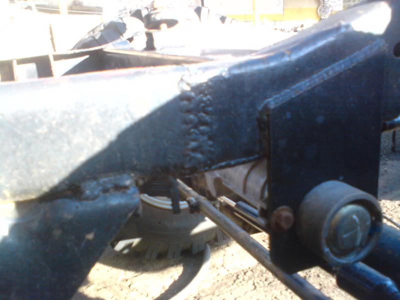

    ...E finalizando, a única trinca que ele teve de mais grave (esta já é antiga). A solda foi muito reforçada e foi colocado ainda um reforço extra dos dois lados (a trinca foi só de um lado).

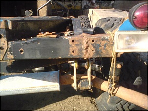

    Essa travessa traseira pode ser removida e substituída sem maiores problemas.
    Inclusive, a algum tempo, existia (ou ainda existe) essa travessa a venda.
    Outra opção é remover esta peça e dobrar uma chapa em U e instalar nesta posição.
    Se vc remover a travessa por não necessitar mais da travessa em V, pode-se cogitar instalar um tanque ai.
