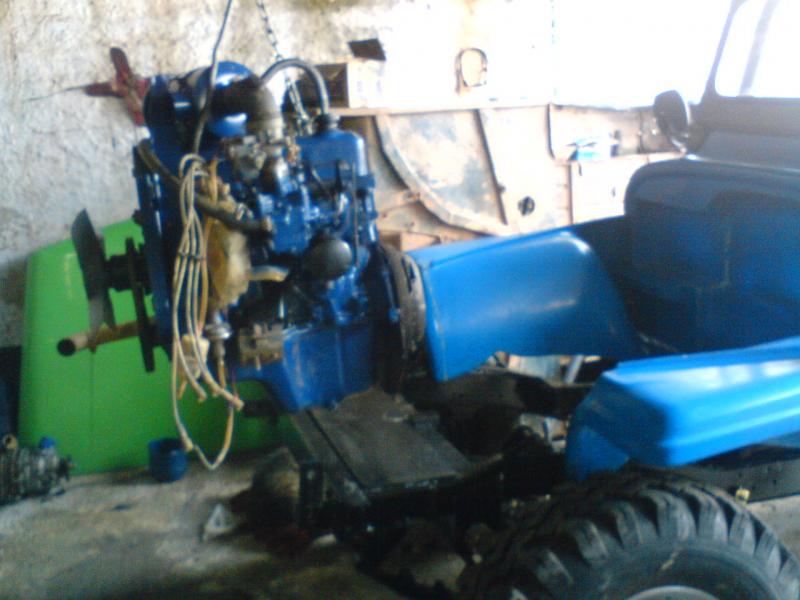

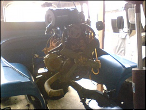

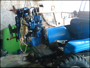

    O que rolou hoje...
    Hoje trabalhamos pra kct no carro, e foi feito:
    - Colocação de caixa, redução e motor nos rspectivos lugares;
    - Feito isto, fixamos definitivamente a carroceria no chassi com os calços de PU;
    - Colocação da grade dianteira e do capô de lata. Vale destacar que o encaixe das duas peças na carroceria e para-lamas de fibra ficou perfeito! Não precisou de nenhum ajuste!
    Algumas fotos dos trabalhos:
    Miniaturas de Anexos Miniaturas de Anexos Xulim no estaleiro - Troca da carroceria-dsc00201.jpg   Xulim no estaleiro - Troca da carroceria-dsc00200.jpg   Xulim no estaleiro - Troca da carroceria-dsc00199.jpg
    Carbura - BH
    Troller T4 Corisco / CJ Xulim
    (031) 8879-6595

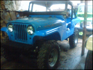

  • #132
    Aí começou a tomar forma....... e retomar a "cara de bravo" rsrsrs
